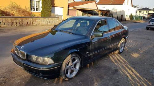

Hallo Leute,
wie einige von euch vielleicht wissen, habe ich mir im Dezember einen e39 540i gegönnt.
Unten findet Ihr das neuste und erst Video zu dem neuen e39 Projekt:

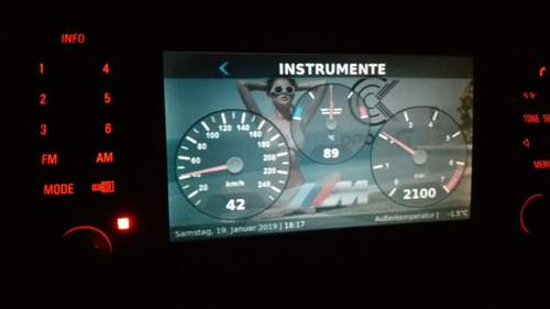

Hi
Sehr beneidenswert!
Tolles Fahrzeug.
Da du das große Onboard Navi vergötterst wie ich (MK3 16:9)
Solltest du dir das hier ansehen!
Verbessert das Fahrzeug und seine Funktionen in deinem Fall enorm bzgl. El. Außenspiegel, Hella Scheinwerfer passend für Tagfahrlicht (LED Lenser) und Nebelscheinwerfer für Abbiegelicht besitzt....
Dieses System greift den iBus ab und steuert Fahrzeugfunktionen.
Zeigt Öltemperatur an falls der TOENS in der Ölwanne voll Funktionsfähig ist....
Es ist ein kleiner Rasoberrypi 3b+ in meinem Fall mit WLAN und Bluetooth am Anschluss der Rückfahrkamera am Video Modul.
Alles hinter der Klappe hinten beim Navi.
Coming Home Light / Leaving Home
Tipp-Blinken, Kurvenlicht (nur bei eingebautem Lenkwinkelsensor in deinem Fall bestimmt gegeben)
Adaptives Bremslicht (flackern Autobahn) auch möglich.
Service Menü vom e60 usw...
PDC mit optischer Anzeige...
Und vieles mehr
Lesen lohnt. Tolle Arbeit von den Jungs.
Hat vielleicht knapp nen hunni gekostet alles zusammen. ..
www.bmwraspcontrol.de
Hänge ein paar Bilder an...

Hallo Andre,
erklär mir mal bitte für Anfänger was Du da genacht hast. Soweit ich das verstanden habe, hast Du einen Raspberry Pi in Dein Auto gebaut. Das ist, glaube ich, ein Computer. Und den hast Du an Dein Radio gebastelt und kannst jetzt all diese Dinge, die Du da aufzählst.
Ich habe einen E39 mit einem kleinen 4:3 Bildschirm drin. Kassettenfach vorne, Wechsler hinten, TV Modul.
Geht das dann bei mir auch? Diese ganzen Funktionen wie Komfortblinken, abschliessen ab einer gewissen Geschwindigkeit, Blinken bei Abschliessen hat meiner im Moment nicht, oder? Die würden dann mit diesem Computer programmiert werden?
Ja. Das geht bei dir auch...
Melde mich später nochmal dazu....
Verstehe. Aber im Moment geht das nicht, weil er keinen Computer hat der im sagt: blink beim abschliessen, verschliess die Tür bei 50. Korrekt?
Da musst du einfach nur lügen. Codieren DWA: nicht_aktiv auf aktiv ändern.... Schon blinkt er. Auch ohne DWA
Bei BMW kommt das blinken nicht durch die Zentralverriegelung sondern als Rückmeldung von der Diebstahl Warnanlage
Angehängt: Raspberry Pi im Kofferraum
Brauch nur wenig Platz. Paar Kabel dann fertig
