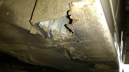

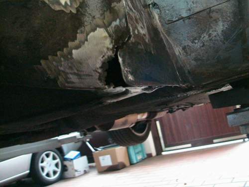

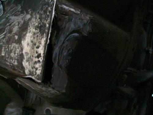

Hallo, da es mich nun auch erwischt hat mit Rost an denn Schwellern einfach mal die Frage an euch ob sich das lohnt zu machen.

Daten dienen zur besseren Einschätzung ob Lohnenswert, kenne mich Karosserietechnisch nicht so aus. Daher habe ich auch keinen genauen Plan der Kosten bzw. Der möglichen Vorgehensweisen/Lösungen.
Anbei Bilder der Problems

1x alles gescheit machen und Hohlraum/-räume ordentlich konservieren (potentielle Problemstellen sind ja alle bekannt), dann geht der nochmal 190.000 km.
Hatte letztens auch so einen vergleichbaren Fall ('96er 318i touring 250.000 km) für 'nen Bekannten gemacht, wollte der mir danach gar nicht glauben, als ich ihm "gute Fahrt die nächsten 10 Jahre" gewünscht hab ;-)
Meinst wirklich das das denn so lange hält? Ich mein wenn dann würde ich es Komplett machen aber ich mache mir da schon etwas sorgen um die Kosten weil ja auch schon der Linke innenschweller etwas befallen ist und heute beim Reifenwechsel hat die Wagenheberaufnahme Vorn Rechts gut nachgegeben.
Wenn dann ja Komplett alles Befallene raustrennen und erneuern das es quasi wieder wie ab werk ist nur halt besser Konserviert. Meinst die Kosten der Instandsetzung stehen im Verhältniss zum Wert?

Neija da ich selbst gelernter Mechaniker bin ist es nicht ganz so Problematisch , denn Entrosten und Raustrennen kriege ich auch noch hin nur Schweißen und Beschichten da habe ich null Ahnung von bzw. Nicht grad mein Ding.
Aber da ich an meinem Großen hänge und eigentlich noch viel vorhabe mit ihm,hast du wohl recht. Mal sehen was der Karosseriebauer sagt.
Wenn es professionell mit Rechnung gemacht wird, dann geht's auf jeden Fall über 1000 EUR - vermutlich deutlich. Die Kotflügel sind unten sicher auf beiden Seiten durch und wenn es ganz schlimm ist, schon Lochbildung Richtung Fußraum. Für die Kotflügel gibt's Reparaturbleche - die müssen nicht unbedingt komplett neu.

Das Problem hatte ich auch Ende 2015 bei meinem 318i Touring von 1998.
Über Ebay habe ich "Fender" Kotflügel gekauft. Pro Stück etwa 42€ mit Versand.
Hab allerdings den Fehler gemacht, die nacheinander zu kaufen und nicht bei zusammen.
Das wäre etwas billiger gewesen.
Die Kotflügel sind weitgehend passgenau.
Es lohnt sich nicht, Rep-Bleche hierfür zu kaufen, denn runter müssen die sowieso.
Den M-Seitenschweller für die linke Seite habe ich ebenfalls über Ebay gekauft. Der ist dicker/stabiler als werkseitig.
Der rechte wurde "grundsaniert.
Nun hast Du leider nicht geschrieben, ob Dein Fahrzeug M-Ausstattung hat und welcher Schweller erneuert werden muss, links oder rechts bzw.beide.
Meist ist es der linke, der bedingt durch Wettereinflüsse beim Gegenverkehr stärker leiden muss.
Da ist drauf zu achten. Genauso wie auf die Wagenheber-Aufnahme bei Montage des neuen Schwellers.
Bei den Arbeiten hat mir allerdings mein Nachbar geholfen, der alle Werkzeuge,Schweißgerät usw. hat
und damit auch umgehen kann.
Nun komme keiner und sage, die gekauften Materialien wären zu billig und man sollte dies oder jenes verwenden.
Ich bin damit sehr zufrieden. Wie vorher geschrieben: Unbedingt den gesamten Unterboden und werkseitig vorhandene Löcher mit Fluid-Film oder ähnlich behandeln !!!
Wenn Du das Auto noch einige Jahre fahren willst, lohnt sich das auf jeden Fall.
Kotflügel-Reparaturstücke lohnen sich wohl ---> mußt dann nämlich nicht den ganzen Kotflügel lackieren, sondern nur das untere Stückchen (geht locker mit Unterbodenschutz/Sprühdose, je nach dem wie weit oben man den ansetzt). Und abschrauben mußt den auch nicht ganz, nur bissl lösen und rausklappen, fertig.

Wie willst Du ein Reparaturblech einarbeiten ohne den Kotflügel abzunehmen ?
Das geht evtl. mit Bühne. Und einen Kotflügel zu lackieren ist nun wirklich kein riesiger Aufwand.
Wenn ich Kosten/Nutzen rechne ist ein neuer Kotflügel für mich alle Male die bessere Lösung.
Zumal man bei abgenommenem Kotflügel auch noch an den entsprechenden Karosserieteilen einen Schutzfilm
auf - und einarbeiten kann.

In 99 Prozent der Fälle rosten die Schweller von innen durch.
Dort sammelt sich zudem Schlamm über die Jahre was den Schweller dauerhaft feucht hält.

Wäre hier noch jemand so nett mit Rat zugeben im Bezug auf Beschichtung...an meine Heckblech also unter der Stoßstange wollte ich Eventeullen Rost komplett wegschleifen und dann mit Brantho Kurox 3in1 malen ind dann UBS drüber also dieses Wachs...anschließend in jedes Loch Fluid Film....
Am unterboden nachdem Geschweißt wurde Brantho Kurox 3in1, dann mit nachtabdichtung alles Veschließen und dann UBS drüber und alle Holräume mit Fluid Film Fluten also Schweller damit Kompmett ausfüllen. Das wäre mein Vorgehen für alle stellen die nicht sichtbar sind.
Denn Rost an sichtbaren stellen entfernen, Rostschutzgrundierung drüber und diese abschleifen und dann mit der Dose in 2 Schichten Lackieren.
So inordnung oder gibts verbesserungsvorschläge?
