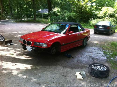

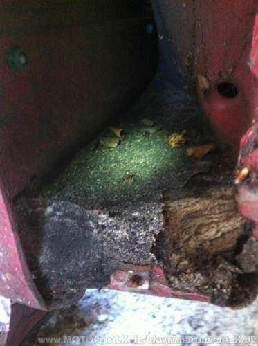

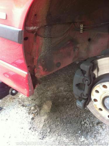

Die meisten Rostnester wurden dir ja schon genannt, aber das mit den vorderen Radhäusern stimmt leider auch. Habe erst vor kurzem die gesamte Front an meinem Auto renoviert und dabei auch gleich neue Radhausinnenverkleidungen verbaut. Als ich die alten abmontiert hatte, habe ich wirklich Bauklötze getaunt!

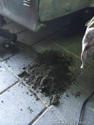

Die Fahrerseite war noch ganz OK, da lag zwar Dreck drin, aber das war noch zu verkraften bei einem 16 Jahre alten Auto. Auf der Beifahrerseite war aber eine 5-6 cm dicke, hart komprimierte Schicht Torf drin. Kann man auf dem letzten Bild hoffentlich erkennen. Hab das Zeug grob mit der Hand rausgebuddelt bis ich unterm Auto einen kleinen Komposthaufen hatte und dann alles gut mit Wasser ausgespült. Versiegelt habe ich danach allerdings nicht extra, da trotz des Drecks und der Feuchtigkeit darin (noch) kein Gammel zu sehen war. Das Auto wird auch NUR bei Sonnenschein bewegt und ist während des Streusalzwahnsinns abgemeldet.
Fazit: Ein Blick unter die Radhausschalen lohnt sich! 😉

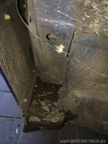

Ich habe den Dreck mal aus Interesse gewogen 😁 (Beifahrerseite)
2,7 kg....😰
ist ja fast ne Tuning Maßnahme um Gewicht zu reduzieren.
Foto-1
Foto-2
Sieht ja bei dir ähnlich aus wie bei mir.
Die Radhausinnenverkleidung hat zwar eine Dichtung zum Kotflügel hin, aber die scheint nicht wirklich bündig damit abzuschließen, sodass der Dreck mehr oder minder ungehindert hinter den Kotflügel gelangen kann. Selbst mit neuen Innenverkleidungen und neuen Dichtungen, beides komplett zum Kotflügel hingezogen, schließen die nicht bündig ab und es bleibt weiterhin ein Spalt. Wobei es jetzt wohl erstmal wieder 16 Jahre dauert bis sich da so viel Dreck angesammelt hat 😁
