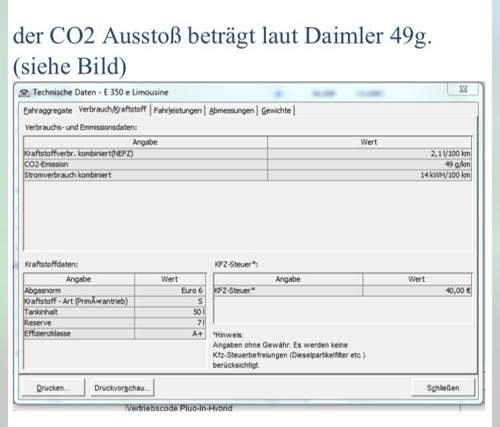

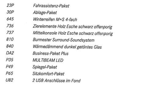

Ich hab mal meine Ausstattung hochgeladen. Außerdem die Antwort meines Händlers auf die Frage, welchen CO2-Ausstoß das Fahrzeug in der von mir bestellten Ausstattung hat. Ich weiß natürlich nicht, ob der vom Händler übersandte Screenshot tatsächlich einen Bezug zu meiner Konfiguration hat, gehe aber davon aus. Vielleicht kennt einer von euch Experten die Software und kann was dazu sagen.

@FeuchtFarmer schrieb am 6. März 2018 um 21:24:17 Uhr:
FF
Sind das Winterreifen ab Werk in der Konfiguration oder zusätzliche Winterreifen auf Felgen? Sieht nach Winterreifen ab Werk aus ..?
Zumindest scheint es so als wären die technischen Daten nicht passend zur Konfiguration wegen dem Tankvolumen, welches dort mit 50L angezeigt wird. Wegen dem Business plus Paket müssten es aber 60L sein...
Winterreifen ab Werk, keine zusätzlichen Felgen.
Danke für den Hinweis mit dem Tankvolumen. Dann steige ich mal aufs Neue in die Diskussion mit meinem Häbdler ein 🙁
FF

Sowas verdirbt mir echt die Laune. Reden wir über eine Zulassung in 2018 oder 2017? Denn 2018 ist das nicht mit dem Gesetz konform.
Ich hatte heute den angekündigten Rückruf meines Händlers. Tatsächlich bekommt man die 49 Gramm nur mit den normalen Sommerreifen. Sowohl Winterreifen als auch Sportreifen als auch RunFlat sorgen dank höherer Abrollwiderstände für die Einstufung mit 57 Gramm. Auch andere Features, die gewichtstechnisch nicht gerade unauffällig sind, wie zum Beispieö das Panoramadach oder eine Anhängerkupplung, versauen die CO2 Einstufung.
