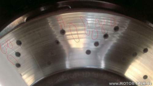

Guten Abend,
ich habe das Problem das nach 38 Tkm bereits das 2 te Paar Bremsscheiben gerissen sind.
Lt. Mercedes nutze ich die Bremse falsch.
Ich fahre zwar viel Autobahn allerdings nicht als Ersatz fuer die Rennstrecke.
Mercedes weigert sich die Bremsen zu tauschen.
Hat jemand Erfahrungswerte ???
Danke

Kleine Risse rund um die Löcher sind normal und sind bei gelochten Scheiben praktisch immer vorhanden.
Hab diese Risse nun auch gehabt bei meinem 350 CDI T -Modell.
Bei mir war es dann aber auch so, da ich bei Nässe ab 16-180 KM/H richtiges zittern bemerkbar machte und es wirklich unangenehm war. An fast jedem Loch ein kleiner Riss. MB wollte erst die Kosten nicht übernehmen, allerdings nach einer wirklich kurzen Diskussion, hat sich MB bereit erklärt die Materialkosten zu übernehmen und die NL hat den Arbeitsaufwand übernommen.
Nu ist alles wieder gut und ich kann nur jedem Empfehlen der ähnliches hat diese tauschen zu lassen.
Ich habe aktuell KM 30.000, die Riusse habe ich aber bereits schon 5-6.000 KM, aber erst jetzt machte sich ein Fehlverhalten der Bremse bemerkbar.
Gruss
Manni

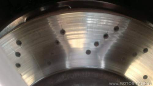

25 tkm, E350 CDI 4Matic, 12/2010.
Beide Seiten haben an nahezu jedem Loch zwei Risse, radial nach innen und außend laufend, bis ca. 15 mm lang.
Die Info vom Kundendienstmeister war, dass das normal sei, solange die Risse nicht zwei Löcher miteinander verbinden.
Wird die Bremse heiß beim Bremsen aus hohen Geschwindigkeiten, merkt man ein leichtes Zittern.
Ich werde mir die Sache anschauen und weiter verfolgen.

Reklamieren und auf kostenlosen Ersatz bestehen.
Das die Bremsen Risse bekommen können ist durchaus normal, aber wenn die Bremsleistung leidet und Du zittern in der Lenkung bekommst ist es ein Defekt und dieser muss während der Garantie Zeit kostenlos behoben werden. Wurde bei mir auch gemacht und ich muss sagen die Bremse macht einen wesentlich besseren Eindruck. Der Bremspunkt ist nun wesentlich klarer definiert.
also man sieht deutlich auf den Bremsscheiben das die durchaus gefordert werden.
Haben diese "Rubbelbilder" die man von totgeheizten Scheiben kennt im Ansatz.
Wenn ich KD meister wäre würdest die nicht bekommen.

also ich würd mal sagen, da sind nicht nur Risse an den Löchern, sondern überall. Das sieht schon sehr bedenklich aus. Ich würde mal zu einem guten Kfz-Sachverständigen gehen, der sich auch mit Sportwagen und Hochleistungsbremsen auskennt. Nicht der TÜV-Heini, der täglich Polo, Corsa & Co. checkt...
Ich hätte in so eine Bremsscheibe kein Vertauen...
