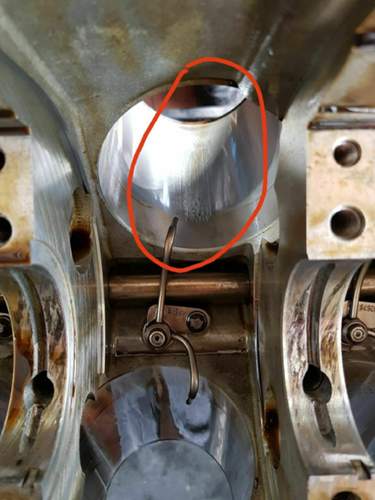

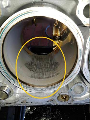

Hallo Zusammen,
Es gibt Neuigkeit zur meine E350 cgi.
Ich habe die Firma in Bielefeld den Auftrag gegeben zur Motorinstandsetzung.
Kamm beigefügte Fotos von zerlegte Motor. Der Motor Block ist zum schleifen und neu buchse werden eingepresst (Kolben Schaden). Teile sind auch bestellt und das Auto sollte nächste Woche fertig sein.
So ein Schaden bei 166000km hatte ich nicht erwartet. Es sieht so aus als die Motor öl nur auf papier gewechselt war und nicht wirklich. Mal schauen wie es weiter in nächste Woche geht.

Sieht stark nach Kolbenkipper aus.
Ich war der Erste mit diesen Bildern. Aber keiner glaubt mir. Bestell dem Solak schöne Grüße von mir.

Kann man überhaupt da neue Buchsen reinpressen??ich dachte es geht nicht
Die müssen eingebacken werden. Deswegen war es bei mir auch so teuer.
@rk1976 schrieb am 6. Juni 2020 um 21:48:36 Uhr:
Gute Frage. Keine Ahnung. Ich sollte Anfang nächste Woche mehr wissen.
Gruß!
Hallo ins Forum,
@Tataa schrieb am 6. Juni 2020 um 22:48:21 Uhr:
genau so ist. Bei den Leichtmetallblöcken geht das klassische Ausbuchsen und Einpressen nicht mehr. Tauschen kann man die Laufbuchsen dennoch, ist nur sehr viel aufwendiger, was nur Motorenspezialisten noch machen. Die Vertragswerkstätten/Niederlassungen holen einen Austauschblock, was aber am Ende teurer kommen.
