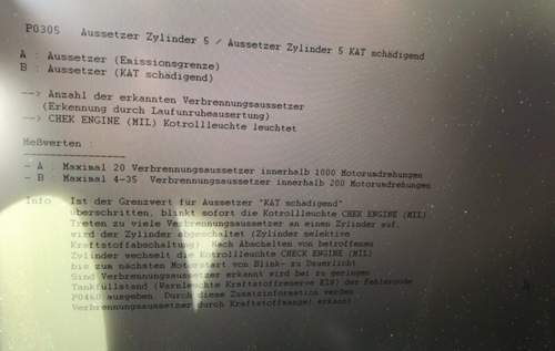

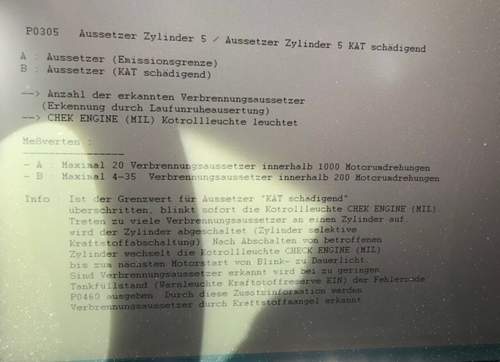

Hallo! Denke das ich den Fehler gefunden habe. Am Wochenende ging wieder die MKL an.... Heute Fehler ausgelesen: Verbrennungsaussetzer Zylinder 6(Laufruheauswertung).
Also direkt noch eine Zündspule mit Leitung bestellt.

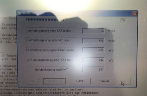

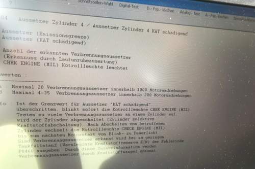

hatte nun die neue Zündspule eingebaut. Nun trat der Fehler wieder auf.... bzw. Die komplette Zylinderbank wurde abgeschaltet.... habe mal ein paar Fotos von den Fehlern gemacht... keine SD
+2

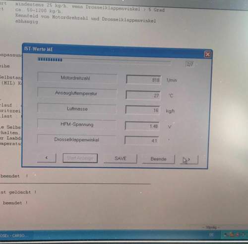

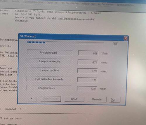

Hier noch ein Foto... Jemand eine Idee?
Von diesen Lambda/Katgeschichten habe ich keine Ahnung, finde aber die Leerlaufdrehzahl mit über 800 recht hoch.
Leerlaufdrehzahl beim 320er ca.500 Umdrehungen.
Mit eingelegter Gangstufe.
Ja....ohne ca.600-650
Die Lambdaregelung ist ja relativ unterschiedlich(links/rechts) gibt das einen Hinweis?
