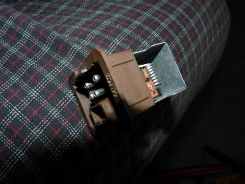

Volle Pulle... das ist die Widerstands Kombination im Gebläsekasten... Teil 19
http://de.bmwfans.info/.../
Musst aber gucken, Klima und Nicht-Klima sind verschieden.
Fensterheber: der hat eine eigene Sicherung, den Überlastschalter. Den kann's auch durchblasen...
Ich hab den Widerstand hier drin ... ist unterm Amaturenbrett verbaut gewesen ... ich tippe auch auf die Widerstände ...
auf Stellung 2 läuft der Lüfter auch noch etwas, aber zu langsam und schaltet nach ein paar Sekunden über den Bimetallschalter ab
Bei den Fensterhebern hatte ich noch keine Zeit ... aber lustig ist, dass die funktionieren, wenn die Türen offen sind, also wenn das Kompfortrelai läuft
Ach ja... das extra Gebläse für die Cabrioheckscheibe geht auch noch nicht. 🙁
Vorwiderstand Gebläse
Wenn der Bimetall zu früh abschaltet, ist evtl. das Gebläse recht schwergängig.
Oder hast den außerhalb probiert ? Wär nicht sehr geschickt, denn dann fehlt der kühlende Luftstrom ;-)
