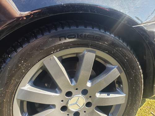

Heute Nachmittag besichtigt, so gut ich es eben kann...
Km Stand 143T, EZ 09, Classic Ausstattung (mir egal)
Innen super sauber auch in den schwierigen Ecken.
Vollledersitze, Tür Verkleidung auch Leder, Fenster Bedienknöpfe sehen nahezu unbenutzt aus im Gegensatz zu denen für die Scheinwerfer. Das Teil war irgendwie abgenutzter und komisch klebrig.
Lederlenkrad ebenso neuwertig.
Die Türgelenke blitzblank, und auch alles unter der Verkleidung im Kofferraum.
Es sieht mir alles so neu aus für ein 15jahre altes Auto.
Ist das der Versuch, einen falsch angegeben km Stand zu vertuschen? Oder hab ich einfach sonst nur dreckige
Autos kennengelernt...
Der Händler hat nix zu Fahrzeughistorie, meint, er bekommt ganze Ladungen von MB, da muss man immer gucken, was im Handschuhfach mitgeliefert wird.
Naja waren zwei HU Berichte, eine Carglass Rechnung, Fahrzeugschein, irgend so ne EU Bescheinigung, sonst nichts.
Beine in die Hand nehmen oder Hysterie?
FIN hab ich fotografiert, hoffe ich schaffe es morgen zeitlich zu MB. Wobei ich mich frage: ist da nur etwas herauszufinden, wenn das Auto immer bei Fachwerkstätten war?
Habe mich auf Rostsuche begeben und außer einem kleinen Punkt an der Fahrertürkante und einem Teil am Auspuff nichts weiter gefunden.
Achja, an der Heckscheibe ist der untere Rand so 1-2mm milchig. Normal?
Habe ein paar Fotos und mein kleiner Sohn eine Aufnahme vom laufenden Motor gemacht, in der Hoffnung, es hat ne Aussagekraft...
Ist der Abstand über dem Reifen nicht ganz schön gering?
Ist hinten...
Danke euch fürs bis hier lesen und schauen!!!
Zu tief
Oder normal?
Bedenklich? Welches Teil ist das?

Der Abstand passt schon aber die Kilometer werden nicht stimmen, die 220cdi sind Arbeitstiere. Der wird mal mindestens 250tkm auf der Uhr haben. Hast du keinen in der Nähe der mal mitkommen kann zum auslesen?

Mir kommt der auch etwas tief vor für einen Classic.

Hej, das beim Lichtschalter hat meiner auch. Hab ich mit " Bref gegen Fett" gereinigt! Wenn meiner hinten ganz oben ist bekomme ich 3 Finger zwischen Reifen und Kotflügel!
