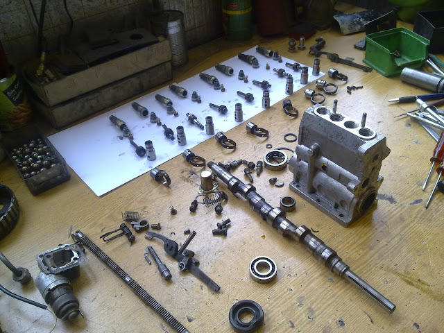

b) hohe Drücke bei erhöhter Temperatur werden in den mechanischen Einspritzsystemen, die noch dazu oft sehr motornah verbaut sind, locker erreicht. Ethanol greift unter diesen Bedingungen die Passivierungsschicht des Aluminiums an. Da kommt man bei hohen Konzentrationen um ein Passivierungsmittel nicht herum.

Ja ich. Hab ich oben schon geschrieben. Das Problem ist die immer wieder zerstörte Passivierungsschicht bei Aluminium. Damals hat eben keiner dran gedacht, daß eines Tages im Benzin Alkohol und damit auch Wasser enthalten sein würde, sonst wäre es ein leichtes gewesen, seewasserfeste Aluminium-Legierungen einzusetzen.
Hier mal das Innenleben einer Spica-Pumpe : http://lh6.ggpht.com/.../09102009045.jpg
Das heute entsprechend nachzufertigen kostet ein Vermögen.....
Gegenwärtig helfen sich viele Besitzer von Kugelfischer und Spica-Einspritzsystemen mit der nicht ganz unumstrittenen Beimengung geringer Mengen Zweitaktöl zum Kraftstoff (1:200 ... 1:300).
