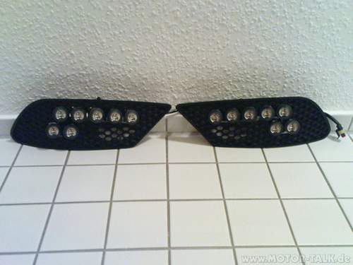

hallo leute, bin immer wieder begeistert wenn mir die neue e-klasse entgegen kommt. das tfl is einfach nich zu toppen. werde es jetz mal langsam in angriff nehmen das in meinem w 204 bj 02.08 einzubauen bzw ich will erstmal infos sammeln. kann mir da irgendwer schonmal was zu sagen? was mich am meisten interessiert wie es mit der zulassung dann aussieht, kann ich die ohne weiteres einbauen ohne die betriebserlaubnis zu verlieren? bin über jede antwort und erfahrung dankbar. mfg

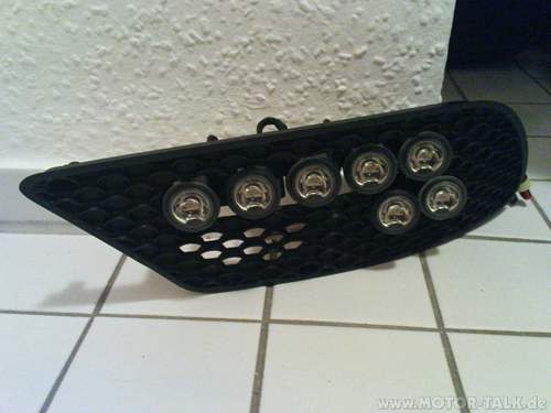

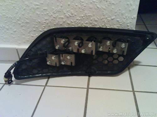

also ja, die waabenplatten sind mit 3 schrauben mit der schürze verschraubt, so wie auch die originalen! und die blechstreifen sind mit dem waabengitter verklebt. sieht man eigentlich alles auf den reingestellten fotos...außer halt das verschrauben.

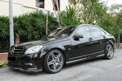

hey andy, also mein plan hat sich ein bisschen geändert. ab januar bringt hella ein flexibles tagfahrlicht mit einzelnen runden modulen raus, die kann man unter einhaltung der vorgegebenen maße einbauen wie man möchte. gibts mit 5-8 modulen pro seite. das dürfte beim einbau wesentlich leichter sein, gerade beim anschließen, und auch rechtlich betrachtet alles vereinfachen. werde dann im januar sofort berichten wenns was neues gibt. hab mir schon gedanken gemacht und gemesssen, und bin zu dem entschluss gekommen mir das zuzutrauen. man kann das system auch als standlicht mit nutzen, dann gedimmt, so zu sagen genau wie bei der e-klasse. is weltweit einzigartig, das system, hoffe das is zu bezahlen. nur mal nebenbei, habe hier bilder gefunden wo das von der e klasse bei der c klasse drin is, gitter einsatz, alles passich, frag mich wo die teile herkommen...
Das is nur eins, hab nochmehr gesehen...
Servus,des Bild ist doch von einem meiner Beiträge,da gibts auch noch mehr Bilder dazu....die Tfl`s kommen übrigens aus Malaysia...also ob das bei uns ne legale Sache,weiß net...gibt da auch einen Händler der die über die Bucht anbietet.

Sache nebenbei: Was sind das bitte nochmal für Felgen auf den beiden obig geposteten Bildern. Die sind Sandgestrahlt oder ?!
ja hab ja gesagt das ich die bilder hier gefunden habe. kannst mal n link reinstellen bitte? finde ja auch nur die einsätze top, nich die tfls selber, die sehen der von der e-klasse zwar sehr ähnlich aba wenn die nich von mb kommen wirds wohl ein nachbau sein und dann bestimmt net erlaubt.

Oben auf den Bilder ist ja auch ein C63 AMG. Der hat eine komplett andere Frontschürze deswegen passen die TFl da auch rein.
kann man doch zuscheiden...
das is nirgendswo ein c63 auserdem...
So,um ein bissel Klarheit zu schaffen...also ein C63 is auf den Bildern nirgens,der schwarze ist nur ein umgebauter C200K...allerdings sehr gut gelungen finde ich...habe mit dem User auch schon geschrieben(ist allerdings aus nem anderen Forum)...die Felgen sind angeblich original AMG`s....kann ich nicht mehr zu sagen...zu den Tfl`s...der Shop nennt sich germanmotorsports.com...muss allerdings dazu sagen das er zurzeit noch im Aufbau ist,und ich die Teile nur bei ebay gesehen habe...werden aber anscheinend nur verkauft wie auf dem einen Bild zu sehen ist mit dieser flachen Plastikabdeckung(ich finde das es mit dem rautengitten auf jeden fall besser aussieht...die Tfl`sind original Mb Teile,nur das drumherum ist nicht original wie ich das mitbekommen habe...Preis kann ich aber leider auch nicht sagen,weiß noch nichtmal ob es auch in deutschland erhältlich ist,aber schön wärs jedenfalls.
hey leute, an alle lichterketten fans. habe vor ner weile davon berichtet das ich gern das tfl der neuen e klasse nachrüsten würde, dieses aber sehr schwer zu realisieren ist. habe daraufhin nach alternativen geschaut und bin dann auf das ledayflex von hella gestoßen. wollte bloß mal meine ralisierung berichten für leute die eventuell ahnliches vorhaben. habe ziemlich geschwitzt bei der umsetzung bin aber nun sehr zufrieden mit der lösung und die anlehnung an das e klasse design. bilder vom fertigen einbau folgen nach dem wochenende. bin sehr begeistert von der qualität des systems von hella, sehr hochwertig und wahnsinnig hell. mfg an alle :-)
Rückseite
Vorderseite
Beide
