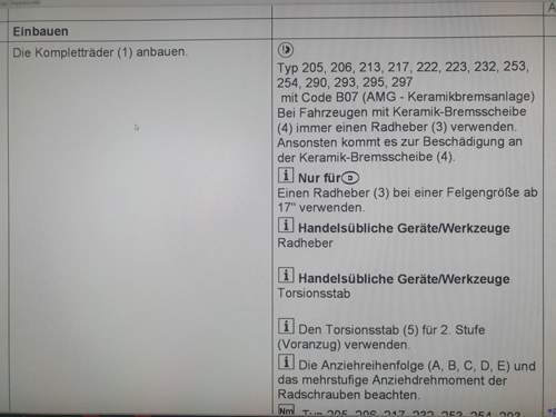

Moin,
nach dem ich nach 14 Jahre im März dieses Jahres meinen E 220 CDI T (S211) gegen eine E-Klasse 220 d All-Terrain (X213) BJ 03/2019 gewechselt habe, steht nun der erste Winterreifen Wechsel an.
Einen Satz Winterreifen mit original MB-Felgen (A2134011400) und Sensoren (RDKS) habe ich gebraucht in der Größe 245/45 R18 schon gekauft.
Bei einem Besuch im Sommer in der MB Niederlassung Hamburg hatte ich mich mit einem Meister unterhalten.
Der Mitarbeiter der Werksniederlassung meinte, dass man beim Radwechsel drauf achten sollte, zunächst die Radschrauben mit 75Nm anzuziehen, und dann erst beim zweiten Mal mit dem entsprechenden Drehmoment 130-150Nm (?) festziehen. Wenn die gleich fest angezogen werden, können sich die Bremsscheiben verziehen und eine Unwucht bekommen habe ich in Erinnerung.
Mein Reifenhändler vor Ort fällt da erst einmal weg, da diese gerne mit dem Schlagschrauber die Radschrauben "reinhauen". Ich habe noch zum Freundlichen zwei gute Alternativen.
Hat evtl. jemand eine entsprechende Arbeitsanweisung vom MB zum Radwechsel und den Anzugsdrehmomenten. Im 211er Forum konnte man sehr viele Arbeitsanweisungen finden.

Mein Servicemitarbeiter sagt mir das man solche Sprünge machen muss wenn man mit dem Schlagschrauber arbeitet. Bei Radkreuz und Drehmomentschlüssel brauch man da nicht so drauf achten.
dann ist dies einer von denen, die hinterher die Bremsscheiben tauschen müssen. Die Vorschriften sind immer zu beachten, egal mit welcher Technik gearbeitet wird. Selbst im Werk (obwohl dort mit Maschinen gearbeitet wird, die alle 5 Schrauben gleichzeitig anziehen) wird mit den Stufen angezogen. Meine Werkstatt hat beispielsweise sogar extra fest auf die Stufen eingestellte Drehmomentschlüssel im Einsatz, die beim Radwechsel verwendet werden; mit Schlagschraubern arbeiten die nur noch bei Fahrzeugen ohne die Verbundscheiben.
Ich habe mir die Anweisung auch direkt von der Werkstatt ausdrucken lassen und habe sie für den Fall der Fälle im Auto dabei. Man kann ja nie wissen, was passiert und auch seriöse Reifenhändler haben mitunter veraltete Informationen. Beim 212er wollte man z.B. mit zu geringem Enddrehmoment anziehen, weil es ja Aluräder sind.
Bei Verbundscheiben muss das Anzugsthema penibel beachtet werden und auch die Reihenfolge der Schrauben eingehalten werden. Wenn man es nicht macht, kann es zum Verziehen kommen (übrigens ebenso, wenn man - auch nur leicht - mit dem Rad an die Scheibe stößt; daher werden Radheber bei der Montage durchaus auch empfohlen, damit man die Räder winkelfrei an die Scheiben bekommt).

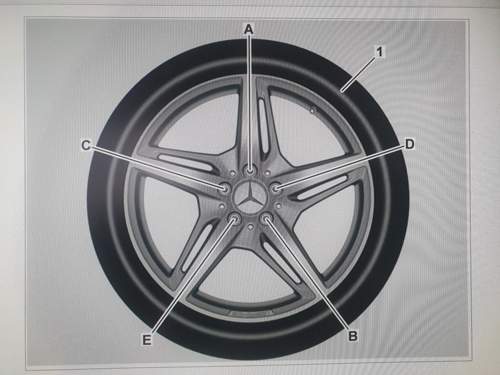

die ist doch genau ein Beitrag vor meinem Beitrag eingestellt worden; was Anderes habe ich auch nicht. Die Reihenfolge der anzuziehen Schrauben steht in der Betriebsanleitung.
Viele Grüße
Peter
Anzugsreihenfolge und Anleitung.
Passen die Anzugsmomente der Winterreifen auf Original Mercedes Felgen so:
1. Stufe: Die Schrauben "handfest", also ohne Hebel/Verlängerungen, anschrauben.
2. Stufe: Mit 75 Nm "über Kreuz" nachziehen.
3. Stufe: Mit 150 Nm "über Kreuz“ nachziehen
Danke und Gruß

Korrekt

Und nicht nicht nur bei Mercedes-Felgen.

Wenn ich Ostern wieder auf Sommerreifen (Original MB 20" Mischbereifung) rüste - gelten dann die gleichen Anzugsmomente? Ich werde das erstmals selbst machen.

@MTBer schrieb am 14. Oktober 2022 um 10:41:13 Uhr:
Gilt bei denen genauso.
