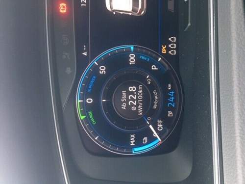

ich fahre jeden Tag 122 Km - davon 80% Autobahn bei zügiger Fahrweise.
Bei kalten Temperaturen (Winter) reicht mir die Ladung meiner KEBAB P30 für die Strecke gerade so (25kw/4h)
Nachladen am Arbeitsplatz nicht möglich.
Alles andere wurde schon erörtert
