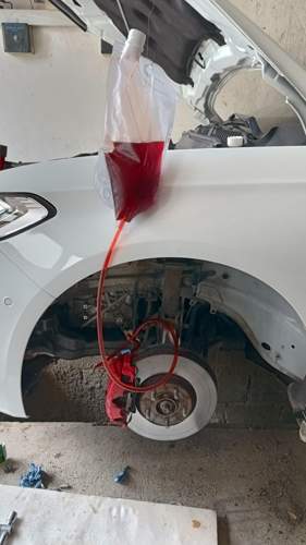

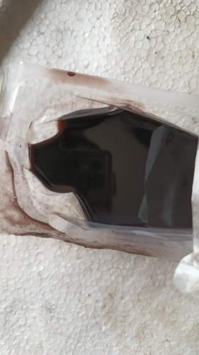

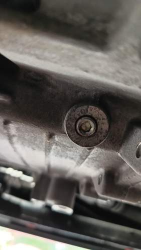

heute hatte ich Zeit für den Getriebeölwechsel. Im Grunde ist es relativ einfach. Wer eine gute Pumpe zum einfüllen für das Frischöl hat muss nicht unbedingt das Rad abbauen. Der Radhausschale muss auch nicht zwingend weg, man kann sie auch etwas zur Seite drücken. Ich habe trotzdem alles abgebaut und gleich mal den ganzen Dreck dahinter entfernt und alles mit Wachs und Fluid Film versiegelt.
Wichtig zu wissen: Die Ablassschraube ist ein 3/16 Zoll Inbus, also 4.7mm. Das gab's bei mir nirgends zu kaufen, deshalb vorher bestellen. Ich habe einen 5er zurechtgefeilt. Das alte Öl war ungewöhnlich dunkel, hatte ich so nicht erwartet. 4 Liter kamen raus und die habe ich auch wieder eingefüllt. Das Öl nennt sich Mercon LV nach Ford WSS-M2C-938A Ich habe das von Ravenol genommen.
