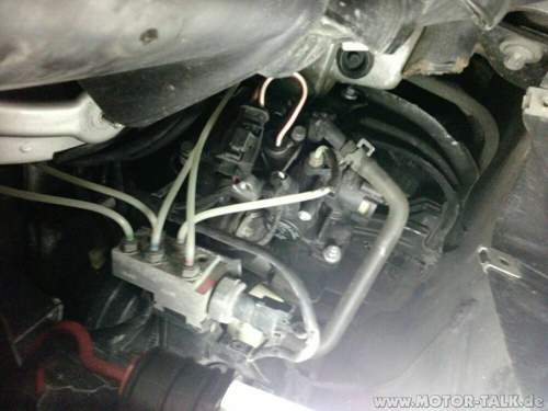

Und das Verteilerventil hatte von 2003 -2006 andere Anschluesse mit Planflaeche, wie auf meinen Bild zu sehen ist, 2006 hat sich das geaendert, man hat die selber Anschluesse genommen wie an den Luftfederdaempfern und Luftkommpressor, am verteilerventil

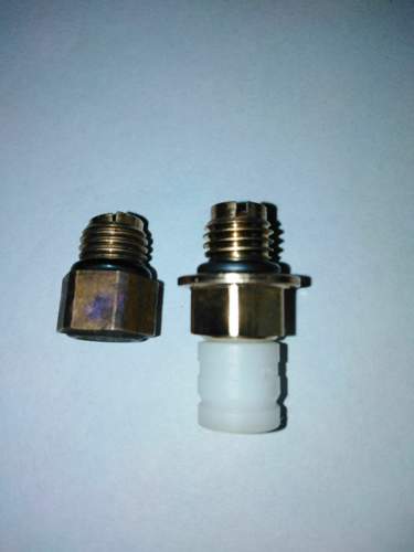

sicherlich passt auch der weisse luftschlauch, nur die ersten 2003 modelle hatten einen schwarzen, genau wie die oelpeilstab kappen schwarz waren, es nur einen lenkgetriebe oelkuehler gab, das abgasrohr der endtopfe anschluss nur 50mm duchmesser hatte, das wurde mitte oder ende 2003 geaendert
diesen luftkompressor anschluss gibt es nicht bei mercedes, man bekommt ja auch nicht den kolben dort, weil es wohl ein zubehoer teil ist
im verteilerventil 2006 wurden die anschluesse geaendert, naemlich auf genau die selben die an den luftkompressoren sind, mit anderen worten, an der airmatic gibt es nun nur ein und den selben druckleitungs anschluss ab 2006
Da es ja die verteilerventil anschluesse bei mercedes gibt, werde ich wohl ein anschluss bei mercedes bekommen vom 2006 verteilerventil, die muessten sie ja haben
hat einer davon bitte die teile nummer?
waere sehr freundlich

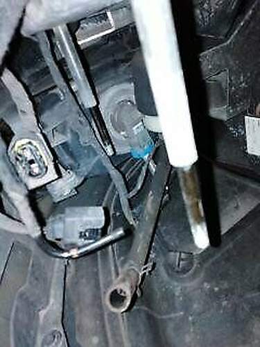

Jetzt kannst du dir überlegen ob du dir das Richtige kaufst. Kannst ja mal ein Bild von deiner im Fahrzeug verbauten posten
hier die fake leitung
Luftdruckleitung Luftkompressor
