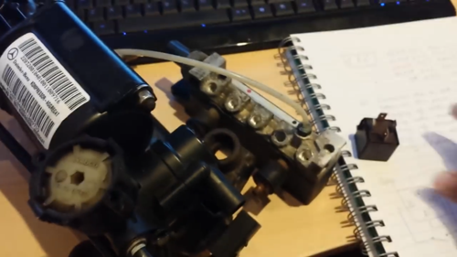

Hallo guten Tag, ich moechte gerne meine Airmatik Luft-Kompressor Leitung wechseln, vom Luftkompressor zum Ventilblock, meine Frage waere, wenn ich die Leitung aus den Ventilblock schraube, entleert sich dann das ganze System, so das die Luftbaelge/Einheiten luftlos werden? oder ist da ein Rueckschlagventil im Block?
wuerde mich ueber antworten freuen, danke andreas

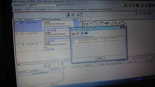

@forradal schrieb am 10. Mai 2019 um 21:01:01 Uhr:
hier die fake leitung
Dann geb mal deine Fin
Bitte bis 2006

hallo ja danke, ich habe einen fehler gemacht
es gibt weisse und schwarze leitungen
es gab bei den ersten modellen einige unterschiedliche dinge
ist ja nun auch egal ob die leitung weiss oder gruen ist
es sind keine anschluesse dabei wenn man sie bestellt
wie ich geschrieben habe gibt es bei mercedes den leitungs anschluss zum luftkompressor nicht
es gibt nur den oberen zum verteilerventil

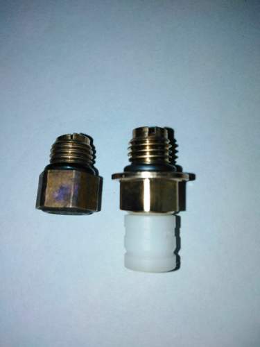

hier gibt es wieder 2 unterschiedliche schraubklemm anschluesse (siehe foto)
rechts anschluss mit planflaeche (ventilblock)
links anschluss luftkompressor
ich habe doch das alles schon geschrieben
es bringt doch nichts wenn man hier diskosionen fuehrt welche farben die leitung haben duerfen
oder das man hier zensiert wieviel man schreiben darf, oder ob man eine frage zu viel stellt
ich bekomme einfach den luftkompressor luft anschluss nicht
ich denke aber das es die selben sind die ueberal wo anders auch dran sind, vordere hintere federbeine y block hinten u.s.w
Schneidring anschluss

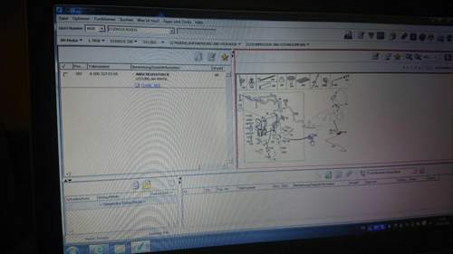

Kauf doch einfach die Leitung auf den Bild dort sind die Anschlüsse dann zu Not habe ich noch eine und kann sie dir gern schicken. Wenn du willst bitte Adresse per PN.
hallo, danke sehr freunmdlich
es sieht so aus als ob der anschluss
zum luftkopressor in Ihrer zeichnung zu sehen ist
Schlauch gab es wohl doch mal in weiß 😁

Die bei MB wollten ungefähr 12 Euro von mir haben für 15 cm luftleitung habe mir dann von der Arbeit eineinhalb Meter mitgebracht , ist eine 4 mm Leitung
Und vorsichtshalber ein paar Verbinder wenn ich die andere Leitung mal flicken muss
Komme nur im Moment nicht auf dem Namen von der Leitung
Bräuchte auch noch 8 Meter. Kannst du aushelfen?
@skat000 schrieb am 23. Mai 2019 um 22:38:12 Uhr:
Festo Leitung und Verbinder passen wunderbar
