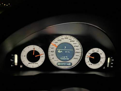

Hallo zusammen.
Gestern Nacht war es endlich soweit. Um 23:55 Uhr war die Inbetriebnahme des 7G-MCT am E55 endlich abgeschlossen, sodass ich Fahrbereitschaft vermelden konnte.
Die anschließende Testfahrt hat gezeigt, dass noch eine Adaption der Schaltungen erforderlich wird, wofür ich gestern aber keinen Nerv mehr hatte.
Nach ca 12h zu zweit und zur Inbetriebnahme sogar zu dritt waren wir alle ziemlich ausgelutscht. Auch die letzten 3 Stunden Inbetriebnahme und Softwaretesting zogen sich wie Kaugummi hin.
Ich danke an dieser Stelle meinen Freunden Fabian und Ralf für die tatkräftige Unterstützung und den seelischen Beistand, als ich mich schon zu Fuß die 28km nach Hause habe laufen sehen, weil die NAK-Adaption nicht wollte wie sie sollte.
Bis jetzt kann ich vermelden, dass Anfahren ein Träumchen ist und dass der Wagen fährt, wie soll -abgesehen von den noch nicht adaptierten Schaltungen.
Ich bin erst mal happy…
Und freue mich auf Weiterentwicklungen…

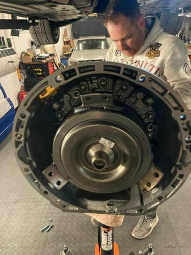

Getriebe mit der nassen Anfahrkupplung
Puzzeln für Fortgeschrittene

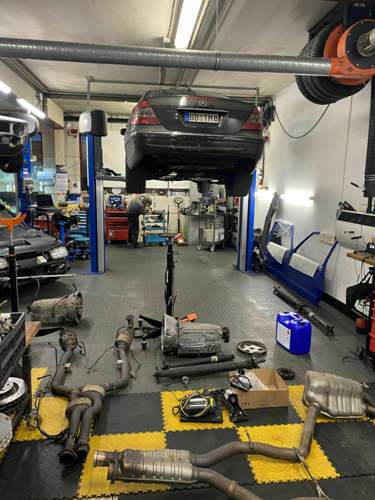

Heimfahrt nach getaner Arbeit.

Da es das 7G im 211 auch gibt, ist das ZGW in der Lage einen HASH für die VGS auszugeben.
Daher kein Problem.

Ich hab jetzt einen Mischverbau drin.
Das Getriebe ist aus den Bi-Turbos leicht modifiziert, die Kardanwelle teilweise, Die Ölleitungen aus dem 211, das Schwungrad vom Diesel, die Getriebebrücke vom 211, das Getriebelager vom Black Series, den Kabelbaum hab ich als P&P-Version selbst gebaut.
So kann ich (theoretisch) auch auf 5G zurückrüsten.
Die Hardware ist das "kleinste" Problem. Das größte Problem ist das Star 0 oder Star 1 vernetzte Getriebesteuergerät an dem KM20-Bus zum Laufen zu bringen.
