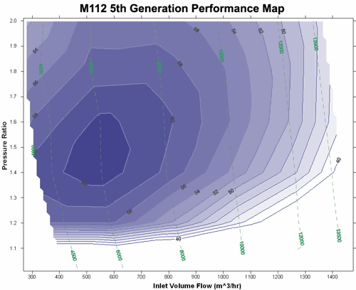

hmmm, must du echt noch mal testen. Das die Luft sich so schnell erwärm ist normal, durch deine Übersetzungsänderung, hast du jetzt mehr ladedruck was von haus aus schon die Luft schneller erwärmen lässt und der Kompressor arbeitet jetzt nicht mehr in seinen höchsten effektivitäts Bereich, dadurch erwärmt sich die Luft dann auch noch schneller.
Nur zum vergleich mein E55 ist ein Original von AMG eingetragener 300er und der macht die 300km/h ohne Probleme.
Anbei eine MAP mit der Effizienz des Kompressors, um so geringer die Effizienz um so mehr Energie wird in wärme abgegeben an die Luft.

Ja cooles Diagramm. Es gibt auf jeden Fall Neuigkeiten! Erst hatte ich ja nach der Sicherung gesucht, die hatte ich natürlich nicht gefunden, wäre ja zu schön gewesen. Dann hatte ich im WIS nachgesehen wo die Kabel der Umwälzpumpe M44 hingehen. Sie gehen direkt auf das SAM fond. Dort habe ich den Stecker 1 gezogen, damit sie nicht mehr läuft. Das ging auch nicht, weil die Motorelektronik das gemerkt hatte (waren noch 4 oder 5 andere Kabel am Stecker) und dann hat die Motorelektronik die Magnetkupplung nicht freigeschaltet. Das bedeutet Versuch 2 war auch für die Katz. Dann wollte ich den Stecker von der M44 Pumpe abziehen, dafür hatte ich das Stoßstangengitter wieder abgenommen. Den Stecker hätte ich abbekommen, aber nicht wieder drauf, war zu weit verbaut. Das bedeutet versuch drei war auch nichts. dann hatte ich mir sone Kühlwasserschlauchabklemmschelle gebaut und die Vorlaufleitung des LLK des Kompressors abgeklemmt. das hat gefruchtet.

Wenn du jetzt nicht noch irgendeinen Fehler findest, gehe ich davon aus das du mit deiner Übersetzung des Laders, das Kühlsystem überforderst. Ich weiß die genaue Drehzahl des Kompressors nicht mehr aus dem Kopf, aber soweit ich das noch in Erinnerung hatte, waren das knapp über 10.000. Durch Änderung der Übersetzung erzeugst du viel mehr wärme im Kompressor und du benötigst mehr Leistung, um den Kompressor durchzudrehen. Also immer mehr Wärme, ein Teufelskreis.
