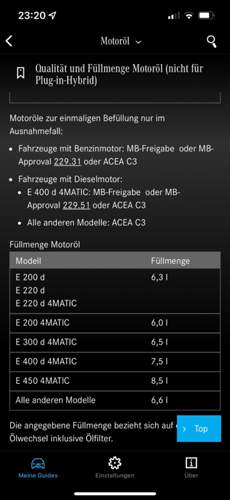

Wieviel Öl braucht der e400d 2019 beim MotorÖlwechsel? Möchte zur Inspektion mein eigenes Öl dazustellen..
LG Boris

Beim Mopf laut BA 6,3l (siehe Link)
Wird beim VorMopf genauso sein. Ein Blick in Deine BA hilft da weiter ...

Zumindest in der Onlineanleitung habe ich nichts gefunden dazu und ich glaube die 6,3 Liter stimmen leider auch nicht für mein Fahrzeug.
Ich habe mal ein wenig nachgeforscht und 8 Liter anliefern scheint aktuell zu sein für den Motor.
VG
Boris
… 8 Liter passen! Genau die habe ich zum ersten Service angeliefert und es gab einen halben Liter zurück.

Hallo ins Forum,
@Pastaflizzer schrieb am 9. Januar 2023 um 13:55:46 Uhr:
nach Deinem Link ist der Wert für die Plug-in (siehe Überschrift). Für einen OM656 braucht es mehr (nämlich 7,5l), ist ja auch ein R6, der beim Plug-in nicht im Einsatz ist (jedenfalls beim 213er).
Viele Grüße
Peter

Soweit ich weiß sind es 8,5 Liter beim 400d.beim 350d(r6) sogar 9 Liter, irgendwann wurde auf irgendwelchen Grund um 0.5 Liter reduziert
Hallo ins Forum,
nicht nur um 0,5l, sondern beim OM656 sogar noch mehr. Man hat festgestellt, dass es bei den ursprünglichen Füllmengen in bestimmten Situationen zum "Ölpatschen" gekommen ist, so dass die Ölmenge runter muss.
Mein M256 braucht übrigens auch aktuell noch 8,5l, bekommt er ja am Freitag wieder, da das Jahr (incl. Überzug) schon wieder rum ist. Dass er im Moment mehr steht als fährt (weil MB das Steuergerät nicht beibringen kann), ist da ja leider egal.

Hallo Peter,
stimmt, ich habe da den falschen Link eingesetzt 😰
Hier der richtige Link
Demnach beträgt die richtige Menge 7,5L.
