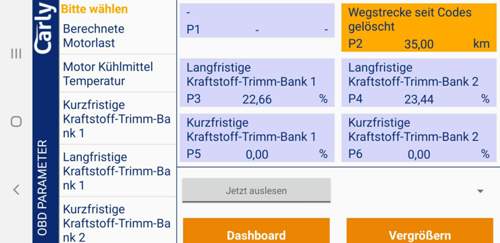

Mal die Long Term Fuel Trims mit einem OBD Gerät auslesen. Vielleicht auch die Benzineinspritzdüsen?!
MfG André
Die Zündspulen sind da. Morgen früh tausche ich sie erstmal aus, dann seh ich weiter wegen fueltrims ...
Vielen Dank für die Anregungen .. !!

Heute den ganzen Weg zur Arbeit auf Benzin gefahren, keine MKL angegangen, aber auch nicht ganz rund gelaufen der Motor ....
Ich habe gestern mal den Tank mit 22 Liter Super+ aufgefüllt ....
Screenshot-20190904-044140
