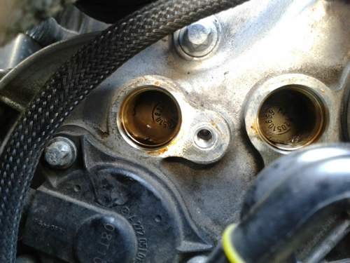

Nachdem das Wetter endlich mal mitgespielt hat habe ich den Innenraum gereinigt, die Sommerreifen montiert und die Nockenwellenpossensoren in 55° vor OT ausgebaut - Bild rechte Seite (Beifaher) angehängt.
Danach bleiben:
1. Zahnrad der Ausgleichswelle - stelle ich bei der Motornummer mal hintenan
2. Steuerkette - nach 175000 km eher ein Armutszeugnis für MB
3. Kettenspanner, kann der dafür überhaupt verantwortlich sein?

Rechter Motorstirndeckel ab. Impulsräder ab. Prüfung der Markierungen auf den NW-Verstellern.
Wenn es geht, meistens nicht (dazu muss der Ventildeckel ab, mit einem schmalen Endoskop 4-5mm Kettenrad und andere Zahnräder untersuchen. Wenn Vetintildeckel ab und Spannschiene raus läßt sich das am besten untersuchen, 6mm - Kopf Endoskop ist optimal 7-8 gehen auch klemmt halt ab und an.
Du kannst nicht davon ausgehen, dass an der Ausgleichswelle nichts vorliegt. Obwohl man bei der Motornummer hoffen kann, dass nichts vorliegt. Du musst wirklich alles untersuchen, bevor Du anfängst oder machen läßt. Sonst machst Du die Arbeiten 2 oder 3 mal und das wird elend teuer. Es läßt sich alles prüfen, aber ehrlich gesagt musst Du wissen was Du machst oder es ist fast sinnfrei.

Moin, mal eine Frage, weiter oben wurde doch ein Bild gepostet mit Blick auf die "Stempel". Müssen dann nicht an dem anderen Zylinderkopf die Stempel ebenso mittig in den Öffnungen der Sensoren sichtbar sein? Wenn dem nicht so ist, d.h. die Stempel leicht versetzt in den Öffnungen zu sehen sind, ist das doch ein Hinweis auf eine gelängte Kette.
Tom
