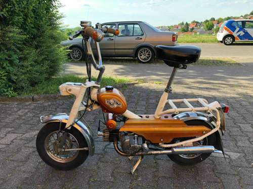

Wenn ich wenig Gepäck habe, nehme ich eins von denen beiden. Fahrrad hab ich mit 15 verkauft 😛
Brauchst du den Jetta noch?
@grigra schrieb am 10. März 2021 um 14:59:57 Uhr:

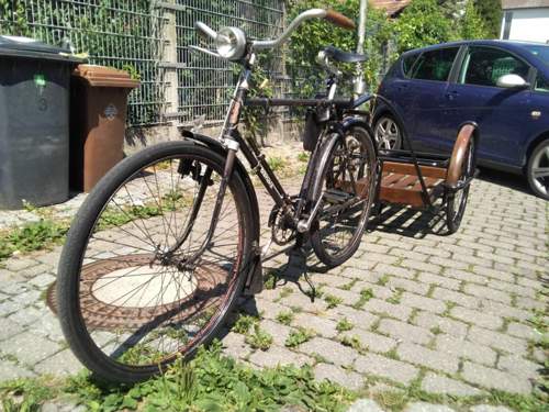

Ach wie niedlich sind die denn?
Aber bestimmt schneller als meine Göricke ...
Göricke
Das ist mein Daily 🙂 mit solidem 2.8L VR6 Motor. Den fahre ich vermutlich bis er auseinanderfällt. Und das wird bei der Qualität noch dauern. Bisher lediglich 2-3 kleine Rostpickel nach über 30 Jahren.
@burky350 schrieb am 10. März 2021 um 15:31:45 Uhr:
Die Schwarze hat ca. 15PS und rennt etwa 110 km/h. In den ersten 2 Gängen steigt das Vorderrad sofort. Bei den ungewuchteten 8“ Stollenreifen sollte man auch immer ein Stoßgebet parat haben wenn’s brenzlig wird.
Die Göricke ist auch ein tolles Moped! 😎
