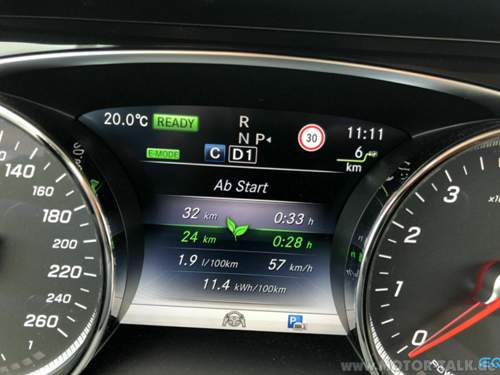

Ich füge mal zwei Bilder ein. Ich fahre immer mit A/C und Radio an. Ihr seht: 30 km Reichweite und Normverbrauch sind möglich. Das andere Bild zeigt meinen Schnitt. Hier sind auch mal schnellere Fahrten dabei. Insgesamt ist mein E-Anteil bei 60 Prozent.

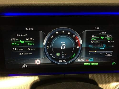

Anbei ein Foto von heute. Wegen Updates wurde mein System mehrmals auf Null gesetzt, daher nur 575km seit dem letzten Reset. Über meine gesamt 12.000km habe ich einen Verbrauch von unter 6,5l/100km.

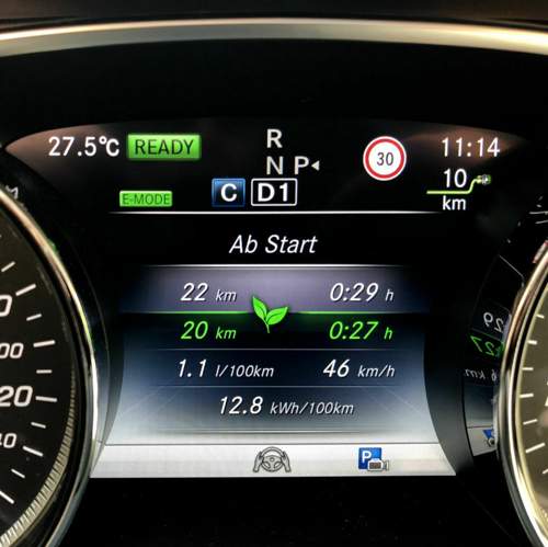

Ich häng mal ein Bild von meiner gestrigen Fahrt vom Büro nach Hause an. Wie du siehst bin ich da schon 24 km elektrisch gefahren und es werden noch 6 km Restreichweite angezeigt. Der Verbrauch liegt hier übrigens unter der Werksangabe.
