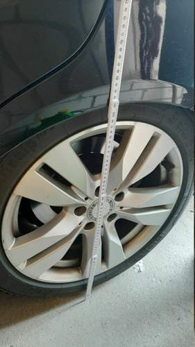

Hallo , der
E 350 CDI T AVANTGARDE VOR-Mopf , EZ 2012, 135.000 km, zeigt häufig an, dass man warten solle, da der Wagen sich noch anhebt. Kein Luftfahrwerk! Aber natürlich die serienmäßige Luftfederung an der Hinterachse/ Niveauregulierung.
Ich habe noch einen E 220 CDI T-Modell MOPF, 2013, der macht das nie ! Auch nicht nach 3 Tagen Standzeit.
Der 350er wird täglich genutzt und macht das häufiger in der Woche! Steht (über Nacht )12 -16 Stunden in der Garage und dann passiert es.... :-(
Hab noch Garantie und Gewährleistung.
Könnte da was defekt sein?
Ist ein Werkstattcheck angebracht?
Im Fehlerspeicher steht nix.

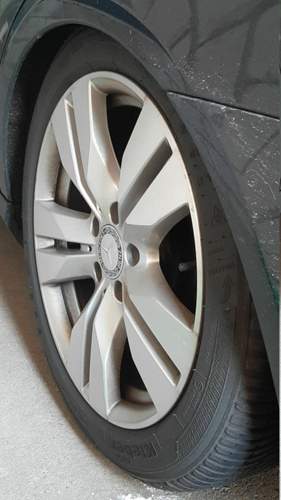

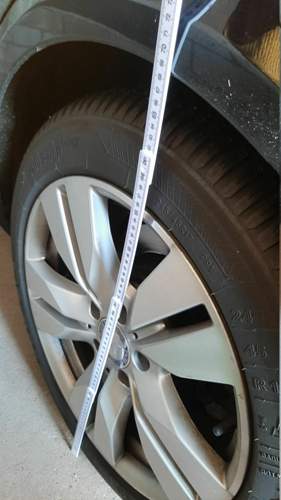

Habe gesagt, der Wagen lag bei uns 9 cm nach gut 20 Stunden unten. Reifenoberkante hinten lag hinter den Kotflügeln.
Habe auch Bilder und ein Video und ein Diagnosebericht einer anderen MB Werkstatt von Januar, dass die Sensoren zeigen, dass der Wagen um 7 cm unter dem zugelassenen Niveau liegt.
Evtl haben die den Wagen zwischenzeitlich umgeparkt, sodass er wieder aufgepumpt ist.
Kann doch nicht sein,dass der Wagen dort in 18 Stunden Null abgesackt ist....

Hinfahren Autoschlüssel einsammeln, Wagen verschließen, Höhe messen unter Anwesenheit des Werkstattmeisters, dann Nachhause und den nächsten Tag wieder hin und messen.
Wie durch ein Wunder liegt er bestimmt wieder unten.

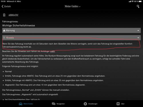

Mein 350 BlueTec T aus 09/15 (MJ16; mit Avantgardefahrwerk und der Standard-Niveau) läßt hinten meistens Luft ab, wenn ich ihn abstelle und verschließe. Er geht dann so ca. 10-15mm in die Knie. Er macht das nicht immer, aber in jedem Fall nach längerer Fahrt. Wird dann natürlich beim losfahren wieder hochgepumpt, allerdings ohne Meldung im KI. Die Pumpe ist aber zu hören.
Vorsichtsmaßnahme bei den letzten Baujahren, um die Anlage durch verringerten Druck im Stand zu entlasten?

Gemessen habe ich es nicht. Es ist deutlich zu hören, dass irgendein Ventil öffnet und Luft abgelassen wird. Leider habe ich bisher nirgends eine detaillierte Funktionsbeschreibung der Niveauregulierung gesehen. Die BA ist an dieser Stelle nur bedingt aussagekräftig 😉 Zumindest scheint das dort für die Airmatic geschriebene auch auf die Standard-Niveauregulierung des T zuzutreffen.
Ja das passt schon, so lange wie es direkt nach dem schließen passiert, ist alles gut, er passt sich nur der Grundstellung an. Zum Start muss er sich ja durch Beladung usw. wieder auf sein Niveau bringen.
