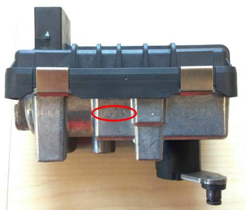

Das mit den Ladedrucksteller lässt mir keine Ruhe, also wenn ich andere Ladedrucksteller Vergleiche ist meiner definitiv der falsche. Nun habe ich aber den alten nicht mehr und mir wäre es das fast sogar Wert, ein passenden Steller inkl. Anpassung zu kaufen. Nur die Frage die ich mir Stelle, welcher ist der passende Steller für mein Auto? Wie kriege ich das raus? Hab den alten ja nicht mehr.
Es gibt LDS mit verschiedenen Codierungen. Diese sind seitlich (manchmal kaum sichtbar) in den metallenen Teil des LDS-Gehäuses eingeätzt - beispielsweise G001, G13, G88, G219 etc.
Du mußt anhand Deiner FIN oder durch Nachgucken am Ladergehäuse die MB-Teilenummer Deines Turboladers ermitteln. Die Turbo-Aufbereiter-Firmen können Dir dann anhand der Teilenummer sagen, welche Codierung der neue LDS haben muß.

Auf dem Austauschturbo den ich habe steht keine Nummer auf dem LDS und den alten habe ich nicht mehr.
Deshalb schrieb ich ja, daß Du das anhand der FIN ermitteln kannst.
Damit bekommst Du die richtige Teilenummer für den Turbo, der in Dein Fahrzeug passt.
Und der Turbo-Spzialist, der Dir den LDS verkauft, kann Dir auf Basis dieser Teilenummer sagen, welche LDS-Codierung Du passend dazu brauchst.
Die Firma, von der Du den jetzigen Austausch-Turbo/LDS bezogen hast, müsste ja nachvollziehen können was für Teile sie Dir verkauft hat.
@mar-teile schrieb am 13. März 2021 um 23:21:38 Uhr:
Das kann eigentlich nicht sein, da die von Hella/Honeywell bei der Produktion entsprechend markiert werden. Wie ich gestern Abend schon schrieb, sind die Markierungen manchmal kaum/schwer zu erkennen. Vielleicht nochmal genau nachgucken.
Ich habe als Beispiel mal ein Bild vom LDS meines ehemaligen E320 CDI MOPF angehängt, der hatte einen G219 LDS.
Die Beschriftung hebt sich teilweise nur wenig vom Material ab, die 219er Nummer steht in der Mitte des Gehäuseunterteils (siehe rote Markierung).
Ladedrucksteller G219 E320 CDI MOPF
