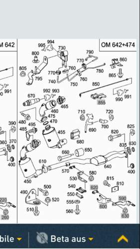

Was für ein Modell hast du genau? Ich habe ein 320CDI V6. Dort ist der KAT getrennt vom DPF.
Als Anhang habe ich eine explosionszeichnung mit angehangen.
Die Nr. 640 ist der DPF und die Nummer 450 der KAT.
Bei manchen Modellen ist der DPF im KAT integriert. Da musst du dich genauer erkundigen. Nicht das es dann Probleme mit der AU gibt wenn du den KAT auch leerräumst.
Hier die Expolisonszeichnung.
@kingdima schrieb am 8. Dezember 2015 um 21:17:40 Uhr:
Das ist aber ein komischer DPF. 😁
Das ist aber ein komischer DPF. 😁Auf was ist das bezogen?
Auf die 640..
Beim OM642 ist der RPF extra.
Beim OM648 ist Kat und RPF ein Teil.
