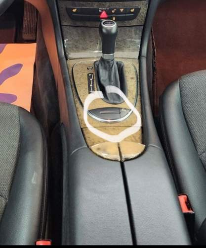

Den du auch schön findest das T Modell was ich gezeigt hab hat das auch nen Air matic weil unter dem wähl Hebel dieser Schalter nicht ist oder wozu ist der ?
Der hat kein Airmatic, weil die Schalter hier im Bild fehlen. Nur wenn die Schalter da sind, kann man Härte und die Höhe des Fahrwerks verstellen.
So wie jedes T-Modell, hat er die Luftfederung an der Hinterachse. Die reguliert die Höhe je nach Beladung automatisch. Manuell verstellen kann man da nichts.
Aber wenn man jetzt ein hat mit Verstellung dann ist vorne ja immer noch ein normales Stahl Gewinde an der VA wenn ich den jetzt hinten verstelle damit der tiefer ist dann sieht das ja beschissen aus weil der hinten dann hängt weil es vorne so bleibt
Wenn man einen hat mit Verstellung (mit Schalter) dann ist vorne natürlich auch Luftfederung, also Verstellung
Ahh okeyy wollte schon sagen ????
Das heißt wenn man den Schalter hat also verstellbar kann man das Auto selber tueferlegen quasi ?
@l.w20 schrieb am 2. Januar 2024 um 11:03:45 Uhr:
Der Schalter auf dem Bild hat mit Airmatic gar nichts zu tun . Vorne links ist C und S , damit stellt sich das Fahrwerk ein. Mit dem Schalter auf dem Foto deaktiviere ich bei meinem die Parktronic , mehr nicht . Und Airmaticzu kaufen bei einem 15 Jahre alten Auto ist sehr sinnvoll. Guck dir mal die Preise an. Wenn da was dran ist , wirst arm . ENR ist völlig ausreichend .
