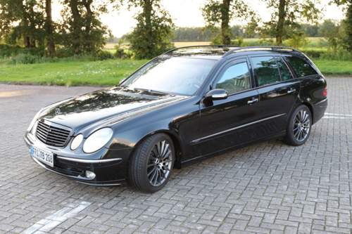

Nur Airmatic hat Vorratsbehälter . Und bei Stahlfedern braucht man keine . Hol dir einen mit ENR und vorne Federn . Da haust dann vorne HuR Federn rein mit Dämpfern von Meyle mit Nutenverstellung. Die HuR sind 13 mm stark . Die Serie hat 10 mm . Sieht dann so aus …..
