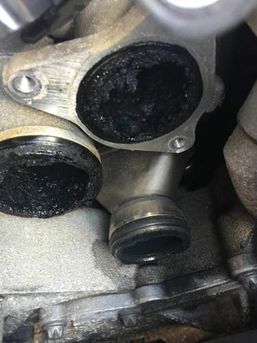

Hallo Gemeinde:
Ich muss nächste Woche die Dichtungen des Öl Kühlers im V tauschen. Ich hätte dazu ein paar Fragen an ein paar Erfahrene:
1. Ölkühler mittauschen oder nur die Dichtungen?
2. Welche Dichtungen benötige ich ausserdem? Krümmerdichtung O-ringe usw.
3. Ekas Stellmotor mittauschen, oder nur das Gestänge?
4. ......???? An was denke ich nicht, was hab ich vergessen.
Ich muss den Wagen an einem Nachmittag zerlegen und am nächsten Tag wieder zusammenbauen und möchte alle Teile haben wenn es los geht! Wäre Super wenn Ich hier die richtigen hilfreichen Tipps bekommen würde.
Gruß Hans
26 Antworten
Wenn du schon alles ausbaust würde ich den Kühler gleich mit machen. Der hat neue, überarbeitete Dichtungen. Die sind glaube ich Lila gefärbt inzwischen. Die auf jeden Fall erneuern. Ansonsten aufpassen dass nichts von dem Siff in die Ölöffnung des Motors fällt. Da gehts tief rein 😁
Zum Rest kann ich nichts sagen da ich keine Traktoren besitze 😁
1. nur wenn er defekt ist
2. beide Ansaugkrümmer Dichtungen, grüner O Ring Turbolader Druckseite, alle Abgasseite Dichtungen, Dichtungen Turbolader, alle Schrauben Abgasseitig neu
3. nur wenn der Motor defekt ist tauschen. Gestänge gegen eins aus Alu tauschen
4. Verbindung linke Ansaugbrücke zur rechten Ansaugbrücke ersetzen (ist wasserführend). Kühlmittel 4 L Konzentrat, 4 L Leitungswasser

Dann musst du aber morgens um 7:00 Uhr anfangen. Alleine das Reinigen der ganzen Komponenten hat bei mir den halben Tag gedauert. Gutes Gelingen.

- Alle Turboladerdichtungen, Stützen oben und unten,
Y-Verteiler, Abgasrohr
- 2Dichtungen vom AGR Rohr
- Ansaugbrücken 2x flach
- Ansaugbrücke-Verbindung für Kühlwasser, ein kleines Alurohr mit 2 schwarzen Dichtungen
- Mischgehäuse zur Ansaugbrückez 2x, eine rot eine Schwarz
- AGR Kühler zum Mischgehäuse schwarze Dichtung
- Grüne Dichtung Ladeluftrohr zum Turbolader
- Alle Schrauben von Turbolader
- Ekas Motor (95€) + Kugelpfannen
- Den Kühler auf jeden Fall mittauschen, da vermutlich verzogen
Ich habe 3 Nachmittage gebraucht, in Ruhe und sauber gearbeitet. Jede Schraube mit Drehmoment angezogen
Gaaaanz wichtig, die Ölbohrung vom Turbolader sofort abkleben. Sauuuberkeit.

Ich bin mir nicht sicher, ob alle Teile im Set wirklich von Mercedes sind. ich habe bewusst keinen Link reingesetzt. Ich würde alle Dichtungen nur von MB beziehen.
Ich habe auch alle Teile einzeln bei MB gekauft. Die Sachen im Netz als Set sind nicht OEM
Man könnte da vielleicht 100€ sparen aber bei dem Aufwand, wäre mir das Risiko zu groß.
Den EKAS Motor dagegen kann man schon direkt von Pierburg beziehen.
