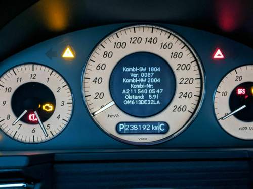

Hallo an alle :)
Nachdem ich jetzt endlich einen W211 gefunden habe (Baujahr 2004 - 320 CDI mit OM648) habe ich heut morgen vor der Fahrt zu Arbeit mal den Ölstand via des Service Menus gecheckt. Dabei wurden mir bei kaltem Motor 5,9l angezeigt (Fahrzeug stand gerade). Außerdem ist mir aufgefallen, dass das Kombiinstrument den Motor als OM613DE32LA ausweißt, der er ja eigentlich nicht ist. Scheinbar hat da Mercedes bei der Programmierung gepennt .. :D
Während der Fahrt schwankte die Ölmenge zwischen 5,7l und 6,3l und pendelte sich dann bei Ankunft am Arbeitsort auf 6,1l ein. Trotzdem zu niedrig, da meines Wissens in den Motor mit DPF 7,3l Öl gehören. Allerdings wundert mich dann ein wenig, dass das KI nicht einen zu geringen Ölstand meldet? :(
Ich mache demnächst einen kleinen Service mit Ölwechsel & allen Filtern, muss aber zuvor noch ca. 800km auf der Autobahn abspulen. Soll ich jetzt einfach etwas Öl nachfüllen (0,5-1l) oder stimmt das schon soweit im KI? Ich möchte ihn ja jetzt auch nicht überfüllen. :)

@vindogen schrieb am 17. November 2021 um 11:01:48 Uhr:
Genau so ist es.

Die Motorbezeichnung kommt aus dem ZGW nicht aus dem KI. Wenn du dein KI in einen E55 einsteckst steht dort dann M113ML als Motorcode. Das nur als Beispiel und Erklärung.

Das mit dem Motorcode ist seltsam. Wäre es im ZGW falsch, würde das Auto wohl nicht problemlos laufen?

Vom reinen Verständnis her würde ich sagen dass der „Motorcode“ schon wichtig ist. Ein und der selbe Motor in verschiednen Fahrzeugen kann unterschiedlich große Ölmengen durch unterschiedlich große Ölwannen haben. Der optimale Ölstand wird anhand der in der Software hinterlegten Menge (Soll) mit der tatsächlichen Menge (Ist) verglichen und entsprechend die Hinweise im KI ausgegeben.
Außerdem werden auch noch andere Daten damit erfasst und überwacht was den Motor angeht. Sonst müsste man ja nicht so einen Aufwand betreiben und 1000 Motoren in sämtlichen SG als Auswahl haben.
Ich würde mir das ganze mit einer SD bei Gelegenheit mal prüfen lassen.
Das mit den Ölwannen ist wohl das heisse Ticket. Ich denk an den Motor in einem ML oder G ..... könnte schon mehr Öl sein.
Spassdetail am Rande. Meiner hat ein paarmal an exakt derselben Stelle auf der Bahn (bei ca. 120) gemeint, 1 Liter nachfüllen wäre gut (in weisser Schrift). Aber das Ding verbraucht absolut kein Öl, bekommt beim Wechsel mit Filter exakt 7 Liter rein, und nach 15.000 km kommen auch knapp 7 Liter wieder raus. Seit einem Jahr kommt diese Meldung nichtmehr, ich führe das auf einen verdreckten Ölstandsensor zurück. (320CDI R6, 260.000 Laufleistung)
Hallo! Ist weiß, ist bisschen spät aber ich wollte sagen, dass der 613er Motorcode auf deinem KI nicht falsch ist, da der om648 eigentlich der gleiche Motor ist wie der om613, der im 210er etc. verbaut war. Der 648er ist halt die verbesserte, neuere Version. Bei meinem E 280 CDI steht auch 613... das ist kein Problem. Und zur Ölmenge: Soweit ich es weiß, liegt der Toleranzbereich bei dem Motor bei +/- 2 Litern Öl. Also es kommt erst eine Meldung bei 5,3 bzw bei 9,3 Litern. Normal gehören 7,3l rein. Der hat so eine große Ölwanne, ihm machen kleine Unterschiede nichts aus. Bei meinem fülle ich bei jedem Service 7l rein (natürlich mit Ölfilter)
