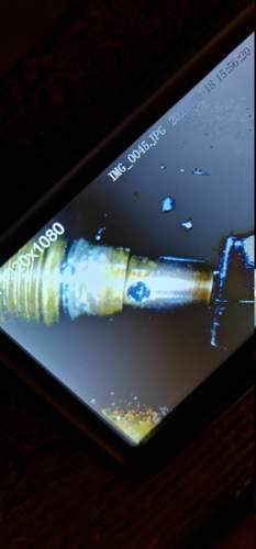

Hab ich mir auch schon überlegt.
Hier mal ein Foto davon was sagst du/ihr dazu?
Kurz noch zum Kfz es ist der 320cdi bj.07
OM642 falls es relevant ist

@chruetters schrieb am 1. Dezember 2021 um 17:50:05 Uhr:
1. darfst du nicht vergessen, wieviele OM642 produziert wurden und 2. möchte ich niemandem etwas unterstellen, aber wer ist wirklich ehrlich und gibt zu, dass die Kette nicht hätte gewechselt werden müssen? Die wenigsten Werkstätten raten wohl dem Besitzer dazu erst mal nur den Spanner zu wechseln. Sie verkaufen wohl direkt das volle Programm. Wenn man dann nicht das passende Spezialwerkzeug für die Bolzen der Führungsschienen hat, muss man den kompletten Motor ausbauen! Hier ist halt viel Geld zu holen.
Klar gibt es auch den einen oder anderen Motorschaden am OM642, aber mir ist keiner bekannt, weil sich die Kette gelängt hat. Vielmehr weil Unwissende am Motor gepfuscht haben. Zum Beispiel beim Ölfilterwechsel die Dichtung vergessen haben, oder die Ölwechselintervalle ständig überzogen oder beim Turboladerwechsel nicht sauber gearbeitet wurde
Gebe ich dir vollkommen Recht. Meine Werkstatt des "Vertrauens" hat glaub ich vor zwei Jahren einen nichtoriginalen (glaube es war Febi, bin mir aber nicht sicher) Spanner eingebaut.
Sollte ich den gegen einen Originalen austauschen? Gibt's Erfahrungen mit nichtoriginalen Spannern?
Die Info wäre denke ich auch für @Help21 und andere OM642-Fahrer hilfreich.
Erfahrung habe ich in dem Bereich mit Febi nicht. Ich hatte bei um die 260.000km den Spanner das erste Mal ersetzt 05/2017 (OEM). Kurz nach der Garantie 04/2020 hat der OEM Kettenspanner wieder Geräusche gemacht. Also wieder einen OEM gekauft.
