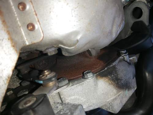

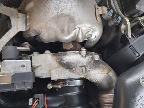

Hallo Leute,
ich habe auch einen E280 Bj. 08/2006 mit dem OM642 und 251 TKm und genau die Probleme mit dem Leistungsabfall und Fehler P0244 Ladedruckregelventil A, Funktion fehlerhaft.
Im ersten Schritt habe ich an der Luftzufuhr die orangen Dichtungen gewechselt, die am Turbo war total zerdrückt eingebaut. Danach läuft der Motor wieder fast normal, aber zwischen durch trotzdem wieder keine Leistung und Motorkontrolleuchte. Dann nächste Fahrt alles gut und sogar die Lampe geht aus.
Nun wollte ich mich dran machen und den Steller auf lose Drähte untersuchen. Dabei ist mir aufgefallen, dass es wie Schmauchspuren am Turbo gibt (siehe Bilder). Ist da vielleicht doch der Turbo undicht wenn er warm wird?
Kuckt mal bitte drauf und schreibt Eure Meinung.
Danke.

Ziemlich eindeutig Turbo undicht. Kauf dir einen neuen Turbo inkl. LDS. Alle Dichtungen neu, fertig. Wenn Du Glück hast, ist es nur die Dichtung, aber daran glaube ich nicht.

Schau mal nach, ob da Schrauben auf der heißen Seite fehlen.
Bei mir war die VA Stütze Nr. 35 https://i.ebayimg.com/images/g/z5kAAOSwWcBe43dc/s-l400.jpg gebrochen, wodurch Spannungen durch die Abgasrohre auf den Turbo übertragen wurden.
Hallo Leute,
Danke für die Hinweise, jetzt hier eine kurze Rückmeldung.
Ich habe den LDS augebaut und auch einen Draht neu gelötet. Den brauchte ich nur berühren und schon war dieser ab.
Die erste Probefahrt war super, alles lief wie geschmiert, aber am nächsten Tag war die Leistung wieder weg und MKL an. (Option Silberlack für die anderen Drähte lass ich mir noch offen)

Hier noch kurz eine Rückmeldung zu meinem Beitrag.
Ich habe mir einen überholten günstigen Tubo mit Steller im Internet im Austausch gekauft und eingebaut. Ging recht problemlos und alles läuft bis jetzt einwandfrei.
Vielen Dank für Eure Hilfe
