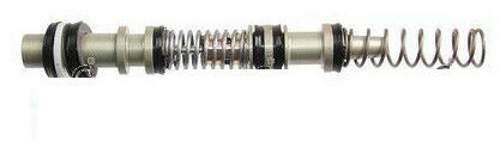

Na dann will ich Dir das mal näher bringen.
Anbei ein Bild vom Innenleben eines HBZ
Die schwarzen Kunststoffteile sind nicht dafür ausgelegt, das man sie an Kreuzungen ständig unter Druck hält.
Irgendwann können sie auch mal aufgeben.
Das ist jetzt zwar ne Erfahrung aus uralten Oldtimer-Zeiten, da gab es diese Mängel öfter, aber wie man sieht, scheint auch ein modernes Auto davor nicht gefeit.
HBZ
