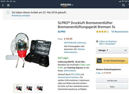

Dieses Gerät habe ich 2018 gekauft und bin damit zufrieden

Ja, das habe ich auch. Dazu habe ich noch Eines mit Druckluft und ein Elektrisches.
Für das Gerät von @chruetters brauchst Du einen Druckluft Kompressor.
Dein Gerät mit der Handpumpe braucht das nicht und funktioniert einwandfrei. Du musst halt eventuell ein bisschen nachpumpen. Aber wenn Du selbst am Auto schraubst brauchst Du das doch immer wieder und es lohnt sich.
Kauf Dir nur ein Gerät bei dem die Flüssigkeit von oben in den Behälter gepresst wird. Es gibt auch Geräte bei denen die Flüssigkeit unten am Entlüfternippel abgesaugt wird. Das würde ich nicht empfehlen.

Dann bestelle ich das jetzt.
Habt vielen Dank :)
Ich befürchte nämlich auch, daß ich das Ganze nur mittels "Pedalmethode" nicht entlüftet bekomme, da der Hauptbremszylinder ja "trocken" ist. Und mit dem Gerät brauche ich noch nicht mal eine zweite Person. Ich werde berichten, wie es ausgegangen ist.
