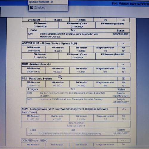

Ich muss mich mal einklinken.
Fahrzeug:
Mercedes E-Klasse 400 CDI 2003.
Folgendes:
Die Pins der Stecker von der Drosselklappe waren fritte.
Da habe ich heute 3 neue eingelötet alles sauber und dann wieder alles zusammengebaut.
Zusätzlich noch den Spiegelblinker (aus China) auf der Fahrerseite gewechselt.
Seit dem startet das Auto nicht mehr.
Schlüssel dreht und es passiert nichts. Der Lüfter dreht sehr stark hoch, ESP Fehler und SBC Fehler.
Das nur wenn die Zündung an ist.
Kein Anlasser gar nichts tut sich.
Ausgelesen mit SD - kein Zugriff auf das MSG - alle anderen haben keinen nennenswerten Fehler genannt.
K40 Modul, EZS oder MSG? Sicherungen? Ideen?

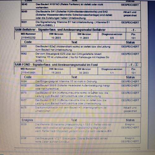

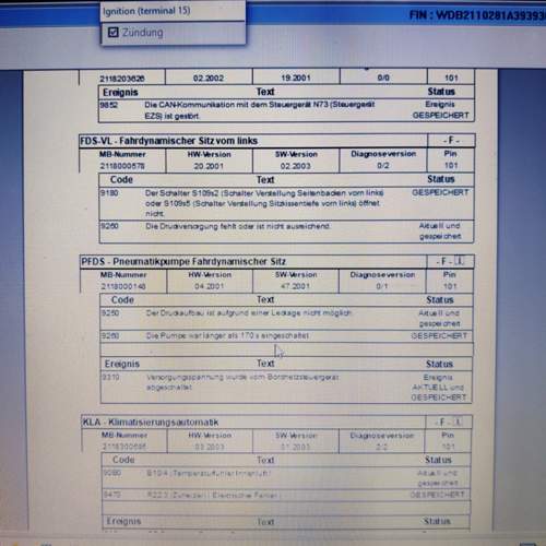

@Mackhack das ist die Auslese. Zugriff auf MSG nicht möglich. Mit Vediamo etwas möglich?
Vergiss doch Vediamo. Will dir nicht zu nahe treten aber du solltest lernen wozu die jeweiligen Programme gut sind und was man damit macht. Vediamo das ist das letzte Programm das du für dein Problem brauchst. Es soll auch kein Vorwurf sein. Es zeigt nur immer wieder SD haben und SD nutzen sind einfach 2 unterschiedliche Dinge.
Der Grund warum du nicht auf das MSG zugreifen kannst ist auch einfach erklärt wenn ich dein anderes Thema mit in die Analyse aus der Ferne nehme: dein EZS spackt rum und damit hast du kein Zündungsplus welches das MSG braucht um anzugehen.
Leg also 12V auf die 12V Pins deines MSG und ich bin mir zu 100% sicher du wirst wieder Zugriff drauf haben sofern nicht noch andere Dinge defekt sind.
Fehlerspeicher löschen und neu auslesen um zu sehen welche Fehler bleiben würde auch helfen. Sind das alle Fehler oder warum fehlen da einige SG im Protokoll? Bis auf den EZS CAN Botschaft Fehler im SHZ SG (A 211 820 36 26) sehe ich jetzt nichts was mit dem Problem zu tun hat. Funktioniert die Sitzheizung/Belüftung denn? Ansonsten kannst ja mal die Sicherung von dem SG auch ziehen und gucken ob dann auf magische Weise das EZS wieder geht. Dann könnte Z. B. Das SHZ SG defekt sein und den CAN Bus B (Innenraum) stören. Das EZS ist der Master für den CAN Bus.
Ich muss ehrlich sagen, dass du dabei Recht hast. Ich komme ursprünglich aus der VAG Szene und habe mich nie stark mit SD auseinandergesetzt, was natürlich dazu führt, dass ich mit dem System nicht vertraut bin.
Ich habe nur die Steuergeräte in der Fehlerauslese fotografiert, die auch ein Fehlercode hatten.
Die restlichen Steuergeräte hatten keine Fehler gehabt.
