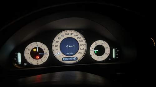

Ich war heute entspannt in der Schule. Es hat heute im Ruhrgebiet ordentlich geregnet. Auf dem Weg zur Schule ging alles ohne probleme. Keine Kontrolleuchten usw. Nach dem Unterricht stieg ich ein, startete den Wagen. Und siehe da. ESP und ABS leuchte wieder an. Diesmal KEIN "defekt Werkstatt aufsuchen" SONDERN "ABS ESP Anzeige defekt Werkstatt aufsuchen" und das Kombiinstrument viel aus. Geschwindigkeitszähler arbeitet nicht mehr. Servo geht wieder zu 50% und ging wieder zu 50% nicht mehr. Manchmal beim Starten lies sich der Gang nicht mehr einlegen und dann kam noch die Meldung "Service Bremse werkstatt aufsuchen" die aber danach nicht mehr kam. Ich brauch dringend hilfe....

Anzeige defekt
Service Bremse
Geschwindigkeit arbeitet nicht mehr

So folgendes ist passiert. Der Wagen stand jetzt für mehrere Stunden. Nun zeigt er ESP ABS defekt. Werkstatt aufsuchen. Service Bremse Werkstatt aufsuchen. Gänge lassen sich nicht mehr einlegen. Parkbremse gelöst, zeigt aber an, dass die angezogen sind. Riecht das nach SBC Einheit defekt?

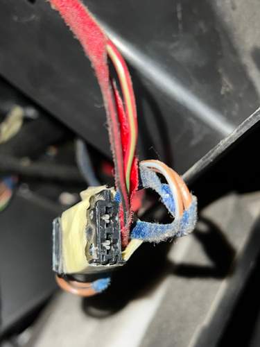

Hab ein neuen Bremslichtschalter bei Mercedes Lager bestellt. Kommt am Montag. Ich hab grade die Abdeckung wo der Bremslichtschalter ist, ausgebaut und der Kabel vom Bremslichtschalter ist total nass… alles ist sonst trocken

Nass
Bremslichtschalter Kabel nass
Nass
