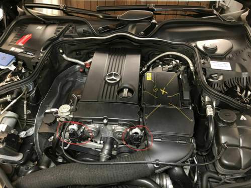

Ihr absoluten Überflieger, mal drüber Nachgedacht das jemand einfach mal freundlich fragen wollte, da ja hier ein Forum für die für W/S 211 Modelle ist, wie ein Luftfilterwechsel von statten geht.
Und anstatt man kurz schreibt, sechs Torxschrauben entfernen, Filterdeckel abnehmen, Gehäuse saubermachen und neuen Filter einlegen, dann die sechs Schrauben mit Deckel wieder Handfest drehen und gut ist, kommt hier nur absolut dummes geblubber rüber.

Ich hoffe dem TE ist mit meiner kurzen Erklärung mit Bild beim Luftfilterwechsel geholfen.
Das ist es, warum es hier eigentlich ging.
