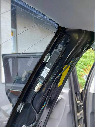

Bin jetzt ein wenig verwirrt. Bei meinem B7 Kombi ist die original VW Antennenweiche auf der Fahrerseite (links) in der C-Säule verbaut. Diese geht am oberen Ende über einen 3-Pin Stecker mit zwei Drähten an die auf der Scheibe aufgeklebten Leiterbahnen/Antennen. Auf der hintersten Seitenscheibe auf der Fahrerseite sind bei mir 4 Leiterbahnen aufgeklebt, wovon jeweils zwei am unteren Ende auf der Scheibe zusammengeführt sind. Es sind also zwei Antennen insgesamt auf der Scheibe der Fahrerseite. Vom unteren Ende der VW Antennenweiche in der C-Säule geht dann ein Fakra-Antennenkabel nach vorne zum Radioschacht, welches im Doppelfakra Stecker im Radioschacht endet. Diese Antennenweiche in der C-Säule habe ich durch die Alpine Antennenweiche ersetzt, die zum DAB Splitter mitgeliefert wird. Die Stecker die zur original VW Antennenweiche gingen, sind passend/kompatibel zur Alpine Weiche. Die Alpine Weiche passt aber ohne Modifikation mechanisch nicht in die Passat Aufnahme. Wie gesagt, ich musste die Alpine Weiche für den Passat ein wenig anpassen, da sie ja für den Golf 7 gebaut ist oder zumindest verkauft wird. Die Baugröße beider Weichen ist aber gleich.
Auf der Beifahrerseite ist bei mir auf der hintersten Seitenscheibe ebenfalls eine Antenne aufgeklebt. Es sind hier zwei parallele Leiterbahnen, die am unteren Ende der Scheibe zusammenlaufen und es somit nur eine Antenne bilden. Ich vermute, dass diese Antenne zum anderen Stecker im Doppelfakra im Radioschacht führt. Für welchen Zweck diese Antenne ist, weiß ich aber noch nicht.
Der Alpine Splitter selbst wird im Radioschacht verstaut und wird von einem der beiden Antennenkabel im Doppelfakra des Radioschachtes mit dem Signal der Alpine Antennenweiche versorgt. Bei mir hat der DAB Empfang zunächst deshalb nicht funktioniert, weil der Alpine-Splitter, der ja sein Signal von seiner Antennenweiche bekommen muss, dieses von der Antenne der Beifahrerseite bekommen hat. Das kam daher, weil die Steckerbelegung im Doppelfakra im VW-Radioschacht und dem Doppelfakra des Alpine Splitters, der ja darauf aufgesteckt wird, vertauscht sind. Durch den Positionstausch der beiden Antennenstecker im Alpine-Splitter Doppelfakra ging es dann.
Die Haifischflosse auf dem Dach dient vermutlich fürs GPS und Handy und endet im blauen Fakra Stecker im Radioschacht. Den blauen Fakra habe ich auf das Dynavin Flex aufgestecket, konnte aber bisher die Navigation noch nicht testen. Vermutlich ist in der Haifischflosse die Handyantenne für die vom Werk verbaute VW-Handyhalterung mit BT-Freisprecheinrichtung unterm Beifahrersitz drinne. Der Antennenanschluss in der Handyhalterung muss ja irgendwo hin, daher meine Vermutung. Korrigiert mich bitte, falls ich hier falsch liege.
Na, jedenfalls hab ich gestern top DAB Empfang auf der Autobahn und in der Mainzer Gegend gehabt, fast durchgehend 5 von 5 Balken. Nur Zuhause geht der Empfang auf drei Empfangsbalken zurück. Wo auf dem Land nichts gesendet wird, kann auch nichts empfangen werden, sage ich mir.
Hier noch ein Foto der verbauten Alpine Weiche

Es gibt wohl verschiedene hintere Seitenscheiben mit unterschiedlichen Antennen und Verkabelung nach Ausstattung und Modelljahr...
