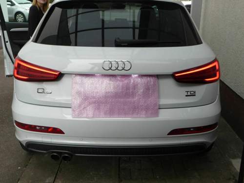

Dynamischer Blinker - Rückleuchten - wer hat es vor ?
Audi Q3 8U
Hallo zusammen
1. passen die neuen Rückleuchten mit dem dynamischen Blinker auch beim VFL Q3
2. plant jemand den Umbau auf die neuen Rückleuchten ?
3. oder hat das vielleicht schon jemand gemacht ?
Zum Schluss noch eine Bitte an den Admin
Bitte diesen Thread nicht in den Q3 - Facelift verschieben, da es hier nur um die Rückleuchten (Zubehör-Teil) geht
Danke

Kurzes Feedback :
Die neuen Module laufen! der Fehler wurde gefunden (und lag nicht im Modul; sondern am Bordsystem)
- daher Module zwischen Stecken und sich mit den neuen Leuchten über ein dynamisches Blinken erfreuen;
der Rest dazu wurde gesagt!

Moin, ich habe meinen SQ5 seit Nov.2014 mit den LED Rückleuchten.
Wäre ein umrüsten mit dem Modul problemlos möglich?
Michael
@mallone schrieb am 25. März 2015 um 12:10:03 Uhr:
Wurde für den (S)Q5
->hier
bereits verneint.

es geht nur bei Fahrzeugen welche durch eine PA auch von WERK aus das ganze schon vorsehen
bitte noch mal die Nr. der benötigten (richtigen) RL posten.
Danke
8U0945093N für LINKS hier kostet die 374€
8U0945094N für RECHTS diese "nur" 273€ ; ich denke das ist mal wieder ein Fehler von Audi... 🙄

bei meinem Q3 (Bj. 06/2015) blinken die LED Leuchten ganz normal und ncht als 'Lauflicht'. Kann man das umstellen, oder wurde die Option schon wieder herausgenommen?
VG
Arno
neue Rückleuchten
+ Module
dann blinken sie dynamisch
muss wenn gesondert bestellt werden und es gibt auch unterschiedliche Rückleuchten
Hab nochmal in die aktuelle Preisliste gesehen. Hätte ich nur mit LED-Hauptscheinwerfern ordern können.
