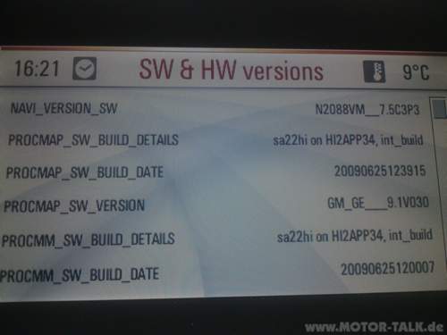

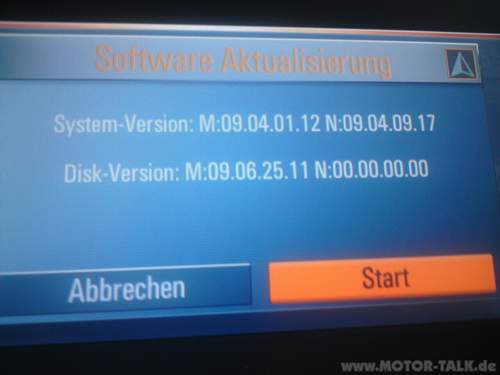

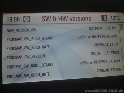

Habe das Update heute Mittag durchgeführt mit der CD MY2010
Anbei ein paar Bilder mit den Versionsständen.
Hallo
Und was hat sich jetzt genau geändert am Navi??
LG maan
