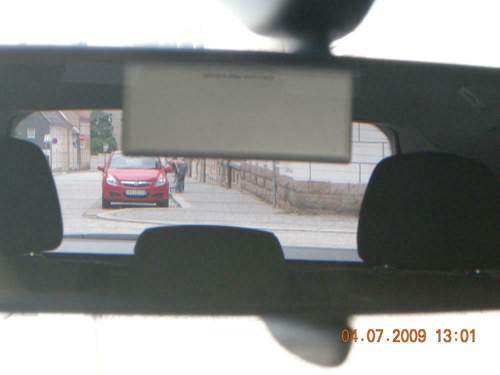

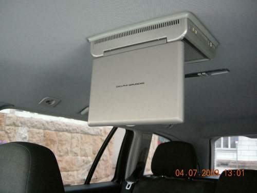

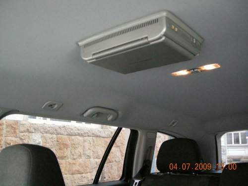

Ich selber habe einen Deckenmonitor von JVC im Dach (Vectra C GTS). Diesen gibt es Wahlweise mit bzw. ohne eingebautem DVD Laufwerk. Ich habe einen ohne DVD-Laufwerk, da ich eine Playstation 2 und ein Doppeldinradio samt DVB-T Tuner im Auto verbaut habe. Somit kann ich DVD-Bild, Fernsehbild oder Playstation Bild wahlweise auf dem Doppeldinradio, dem Deckenmonitor oder beidem gleichzeitig darstellen. Oder aber auch hinten Playstation und vorne DVD oder DVB-T.
Wenn du möchtest kann ich dir auch gerne Fotos machen und hier einstellen.
Es stimmt, das wenn der Monitor unten ist, man im Rückspiegel nichtmehr alles sieht, sondern nurnoch 2 "schlitze" links und rechts. Aber man hat zum normalen Fahren nunmal auch zwei Außenspiegel (ein LKW oder Transporter sieht auch nix im Rückspiegel) und zum Einparken kann man den Deckenmonitor hochklappen oder man hat eine Rückfahrkamera 😁
Der Deckenmonitor (zumindest der JVC) hat eine Stahlschiene dabei, die man in verschiedene Längen einstellen kann, und wird dann zwischen zwei Querstreben im Dach befestigt. Dann wird der Dachhimmel ausgeschnitten ca. 5cm kleiner als der Deckenmonitor ringsrum, und dann wird der Monitor an das Blech geschraubt. Hält Bombig, selbst bei einem Unfall würde da nichts passieren!

Im Anhang findet ihr die Fotos. Eingeklappt. Ausgeklappt Stufe 1, Ausgeklappt Stufe 2, Geschwenkt, etc. pp.
Gruß Benny

Schicke Bilder !
Sieht nicht schlecht aus.
Wo hast Du die Geschichte angeschlossen?
Gruss
Ich habe eine Klima @ Home und eine Klima im Auto, aber nicht um das Auto herum 😉
Habe es an einem JVC KW AVX 800 (demnächst JVC KW NX7000) angeschlossen.
Und die Playstation 2 ebenfalls an dem JVC. So kann ich über verschiedene Zone´s alles aufteilen.
