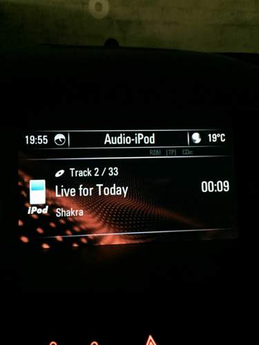

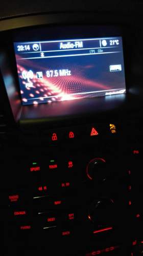

Ich habe auch die RED Theme heruntergeladen, alles gesäubert.
MY 2009/10.
Die Lautstärke ist schon immer im Halbkreis gekommen.
also so siehts bei mir nicht aus. Hätte ich aber gerne so...
20150411-162235

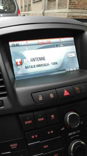

@sandford schrieb am 6. Juli 2015 um 19:58:10 Uhr:

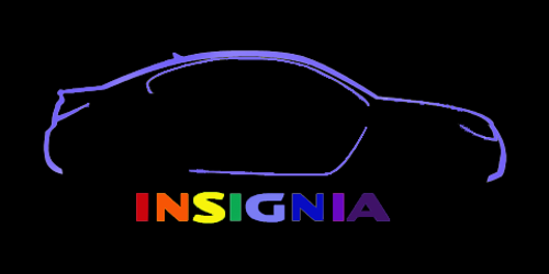

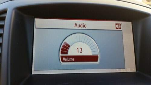

Hir noch den Start den ich bei Theme RED benutze.
Habe noch so einige Sachen ausgetaucht und verbessert.
Beim Tagesmodus war die Anzeige von Volumen nur weiss, fast nicht sichtbar.
Habe es neu gemacht.
Standbild sieht jetzt so aus.
Gruss Tom

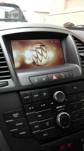

echt ein cooles Topic mit ungeahnten Möglichkeiten. Das red-theme paßt voll gut zu der Beleuchtung der Tasten im Insignia. Ich hab ja schon seit geraumer Zeit alles auf Buick Regal umgebaut und das Startbild fehlte nun noch. An diesem We hab ichs nun geändert und einen Screenshot aus einem Video als Start- und Endbild eingefügt.Top. Werd die nächste Zeit wohl immer mal wieder was neues basteln.
Postet mal fleißig Bilder; ich stelle morgen mal von mir Arbeitsergebnisse hier rein!
Gepp
...ich habe jetzt auch mal fertig. Hatte zunächst das redtheme mit geändertem Buick-Startbild. Jetzt habe ich ein weiteres einfach aus einem größenmäßig angepaßten Screenshot gebastelt.
