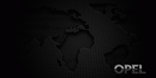

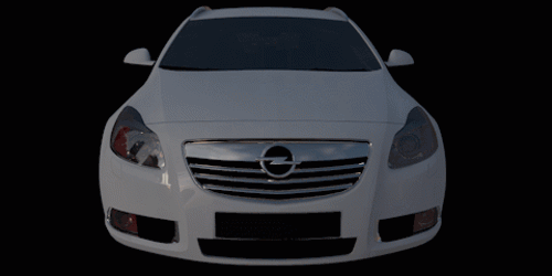

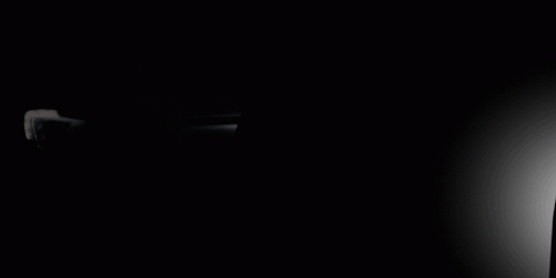

So Ich habe mein DVD auch mal verändert.
Hab die Theme RED bearbeitet und aufgespielt.
Noch ein paar Möglichkeiten.
Gruss Tom
Anim1
Anim4
Anim5
+6
Leider kann ich nicht alle hochladen.
