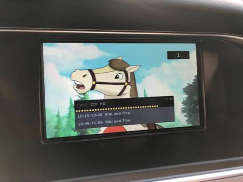

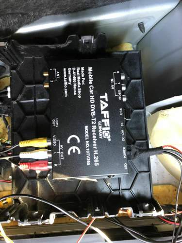

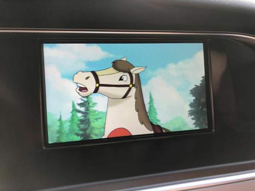

hab mir nach einigen Wochen Testphase den vorher erwähnten DVB-T2-Tuner von Scotty fest einbauen lassen.
Hier im Bereich um Frankfurt/Main herum recht stabiler Empfang (im Fahrbetrieb versteht sich, im Stand sowieso).
Wen das verbaute Teil interessiert: Rezession von mir bei amazon
Natürlich sind nur die öffentlich-rechtlichen Programme empfangbar.
Der ebenfalls von mir erwähnte Ampire-Tuner (noch nicht lieferbar) bietet zwar "volle Hütte", was die Programmauswahl angeht, ist mir persönlich aber zu teuer. Und dazu noch jedes Jahr 70 EUR an freenet.. nö, soviel ist mir die Sache dann doch nicht wert 😉
Zum Einbau:
der Tuner bekam seinen Platz hinten links über dem Radio im "1. Stock" des Infotainment-Racks.
Die Elektronik vom externen IR-Auge des Tuners wurde in einem der Blindtaster im linken Schaltermodul (unter der MMI-Unit) integriert.
Da man ab und zu (nur bei schlechten Empfangsbedingungen und wirklich nur sehr selten!) den Tuner während der Fahrt resetten muss, wurde das rechte Schaltermodul ersetzt durch das Pendant mit Rollo-Taster, der für diesen Fall über ein Relais als Unterbrecher dient und kurz die Stromversorgung des Tuners unterbricht.
Zuletzt kam noch ein CAN-Bus-Interface zum Einsatz, um TV-gucken (analog zum übrigen Infotainment) auch bei ausgeschalteter Zündung zu ermöglichen.
Ich bin zufrieden mit dem jetzigen Ergebnis 😁
ich bin mal so frei
Montageort + ein paar Bilder

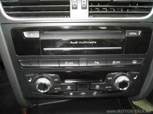

von mir noch eins von der Schalterleiste, links der IR-Sensor
Schalterleiste
