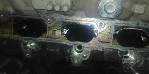

Ich hatte auch mal das Problem mit nem enorm hohen Verbrauch. Teilweise sogar bis zu 16 Litern laut BC. Im Leerlauf auch bis zu 8 Litern.
War wirklich Zeitintensiv die Ursache ausfindig zu machen.

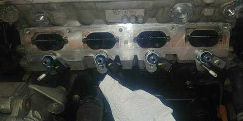

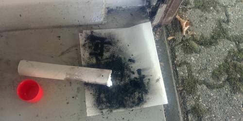

Am Ende habe ich mir vorgenommen das Saugrohr zu demontieren und mal einen Blick auf die Ventile zu werfen. Wie auch erwartet waren diese pervers verkokt, also Ventile vorsichtig manuell gereinigt, neue Saugrohrdichtung rein, alles wieder eingebaut, Grundeinstellungen vorgenommen, fertig.
Danach fühlte sich der Motor an wie neugeboren. Die Verbräuche hatten sich fast halbiert.
Habe vorher viel Zeit, Arbeit und Geld investiert um das Problem zu lösen. Am Ende waren es dann aber die Ventile.
Wenn man das machen lässt kostet es schnell bis zu 1000€. Wenn man aber selber schraubt, sich in die Materie reinfuxt, einen Platz zum Schrauben hat und etwas geschickt ist, kann man das auch recht unkompliziert selber lösen.
Übrigens waren die Adaptionswerte danach überaus gut.

Das liegt einfach daran das Konstruktionsbedingt die Einspritzung unterhalb der Ventile erfolgt, und diese folglich nicht automatisch gereinigt werden.
Durch die immer wieder zugeführten Gase fangen die Ventile an zu verkoken und schliessen nicht mehr richtig.
Dadurch ändert sich auch die Einspritzung. Die Bordcomputeranzeige von Audi ist schon korrekt. Es ist einfach darauf zurückzuführen das es, nennen wir es mal "Motorverschleiss" ist.
Dieses Problem ist umso gravierender wenn bei dem Fahrzeug durchweg Longlife Öl verwendet wurde und viel Kurzstreckenbetrieb an der Tagesordnung stand, bei dem das Öl meist noch nicht auf Betriebstemperatur gebracht wurde.
Im Grunde genommen kann man mit der richtigen Motorenpflege dieses Problem im Zaun halten, jedoch bedarf es halt an diversen Dingen die man dafür tun muss.
Natürlich kann es für dein Problem auch noch andere Ursachen geben,
ich kann dir aber nur aus eigener Erfahrung sagen, dass bei mir die Geschichte mit den Ventilen der Grund allen Übels war. Habe vorher auch viele andere Sachen in Angriff genommen, jedoch ohne Erfolg. Am Ende habe ich mich geärgert das ich die Ventilgeschichte nicht eher im Angriff genommen habe. Dann hätte ich definitiv einige Euros gespart.
Neuere Fahrzeuge haben mittlerweile eine duale Einspritzung bei der auch noch vor den Ventilen eingespritz wird, wodurch diese sich dann kontinuirlich selber reinigen.
