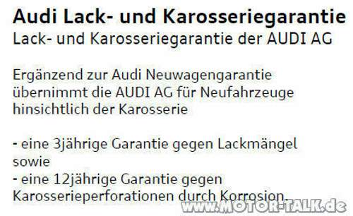

Das stimmt so nicht ganz. Bei einer Karosserieperforation (die ja in der Regel von innen nach außen auftritt) gilt nach wie vor die 12- Jahresgarantie gegen Durchrostung. Von Zuzahlung steht da nichts.
Audi-Karosseriegarantie
