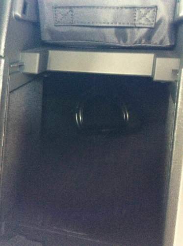

meine Frau ist seit gestern stolze Eigentümerin eines Roadster, 07/16 mit „Durchladeeinrichtung mit entnehmbarer Skitasche“.
Gestern bei der Übernahme im Audi Center xxx öffnete man uns die Klappe zwischen den Sitzen, um das Teichen zu zeigen und erklären. Dann hing da ein Kunststoffgriff so emotionslos an einem Stahldraht nach unten. Was die Funktion ist, konnte uns die Verkäuferin nicht erklären, ein hinzu gerufener Kollege wusste auch nicht, wie das tun soll und ob das alles so richtig ist. Die Klappe bekamen Sie geöffnet. Er meinte dann, zum schließen müsste man sich vom Kofferraum aus betätigen. Hä, sagte ich, im Winter TT verschlabbert und dann Klappe schließen? Zudem meine Frau mit 160 cm das nicht ohne rein krabbeln schafft. Große Augen beim Personal. Man will sich darum kümmern.
Wir wollten zwischendurch RTFM, nichts darin gefunden Eine Bedienungsanleitung speziell für den Roadster gäbe es nicht, nur Coupé!???
Meine Vermutung, nach etwas befingern ist, der Griff gehört oben in eine Führung, zieht man (Frau) daran, geht die Klappe auf. Wie sie verschlossen wird, keinen Schimmer. Und wo sich die Skitasche befindet haben wir noch nicht herausgefunden.
Hat jemand mehr Ahnung als wir (und Audi)?

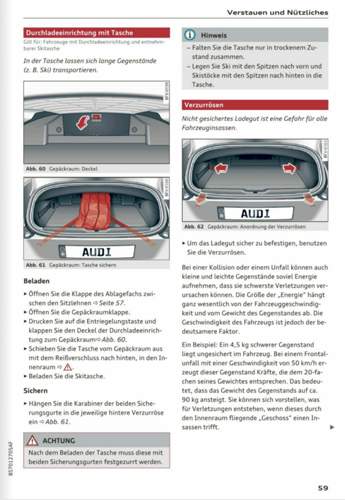

In meiner Bedienungsanleitung ist der R und das QP aufgeführt und beschrieben.

das ist die notentriegelung der heckklappe!!!!

Weiß hier einer wie man die Durchreiche Klappe im Kofferraum öffnet wenn man keinen Skisack hat?
In der digitalen Anleitung steht nur die mit Sack drin und die ist nicht zum klappen.
