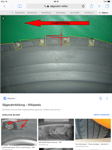

Moin Jungs
Hab hier ja einiges an Meinungen und Expertisen gelesen und ehrlich, man kann stellenweise nur mit dem Kopf schütteln! Leider
Ich hatte ihm bei seinem Problem als erster geantwortet und lag mit meiner Vermutung mit dem Tausch von hinten nach vorn absolut richtig, denn man kann es an der unterschiedlichen Laufrichtung des Reifens erkennen, oder sie sind zuerst von links nach rechts gewechselt wurden, da die Reifen nur mit Outside gekennzeichnet sind und keine direkte Laufrichtung besitzen.
Die Krankheit dieser beiden Reifen ist der Sägezahn welchen er sich hinten eingefangen hatte und dieser tritt bei einem frontgetriebenen Fahrzeug vorwiegend hinten auf.
Nun hat er nicht einfach von hinten nach vorn getauscht, nein auch noch über Kreuz
Wie ein Sägezahn entsteht könnt ihr in der Literatur nachlesen und bei einem Sägezahn empfiehlt jeder Reifenprofi den Tausch von vorn nach hinten in der Hoffnung das man diesen damit minimieren kann, was nicht immer oder meistens nicht gelingt, vorallem dann wenn das Profil schon zu stark geprägt ist.
Nun sind aber die äusseren Schultern wirklich stark abgefahren was auf eine rasante Kurvenfahrt hindeutet und nach dem nun auch das Fahrzeug bekannt ist, sind auch die Ursachen geklärt.
Ich selbst fahre den Fast Response auf meinem Calibra und das schon einige Jahre jedoch nur auf der Vorderachse da ich eine Mischbereifung fahre, vorn 205/50 und hinten 225/45 und auch wenn ich wenige km im Jahr mache mit dem Calibra bei schönem Wetter so ist das schönste damit durch die Hügellandschaft zu cruisen und die Kurvenfahrten zu geniessen jedoch wundere ich mich nicht darüber das die äussere Schulter der Reifen schneller verschleissen als das übrige Profil.
Dies ist den Kurven geschuldet und erst recht wenn man in den Kurven noch Leistung verlangt.
Das Seine Profilböcke stellenweise ausgebrochen aussehen ist völlig logisch, da diese schon so schwach sind und den Block nicht mehr stützen können.
Des Rätsels Lösung liegt hier in der Entstehung des Sägezahns
Ein Reifen muss nicht erst nach vier Jahren schon so aussehen da reicht eine Saison
Schaut euch mal die Bilder an, das Netz ist voll von solchen Beispielen
D1f217b9-2986-45b0-b818-afc46d6868e6
Aad879ed-264f-4696-801c-3b0b6d0a915f
Man empfiehlt bei Allrad über Kreuz zu tauschen. Bei Frontantrieb die Laufrichtung der VA zum HA beibehalten. Die Reifen der HA über Kreuz nach vorne. Heckantrieb genau umgekehrt.
https://www.tirerack.com/tires/tiretech/techpage.jsp?techid=43
