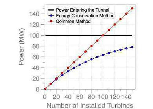

Das ist nunmal ein völlig unsinnige Frage genauso sinnvoll wie wenn man fragt "wie gross ist ein Gebäude" oder "wie teuer ist ein Bild"
Die Antwort lautete auf die Frage je nach Konstruktion der Anlage je nach Wetter je nach Wind h/v/ je nach Bodenbeschaffenheit je nach Bodenklima etc zwischen 0 und 80% Minderung.
Entscheidend ist die Leistung fällt in der Potenz siehe Grafik unten aus "The problem of the second wind turbine" Was large scale zu einer groben Limitierung von 0,5 We m^-2 führt (off) und ~ 0,4 onshore. aus "Wind speed reductions by large-scale wind turbine deployments"

Die Frage ist also unberechtigt. Nun, wenn jemand schreibt " höchstpreise für Bilder sind erreicht" dann ist die Frage doch erlaubt wie hoch dieser denn wohl wäre, oder? Gleiches für ein Gebäude. Dürfte doch für jemanden wie dich der über fundierte Studien verfügt kein Problem sein, oder?
Zwischen 0 und 80% Minderung. Nun, wenn man Abstände, gesetzlich vorgegeben, nicht einhält, dann schafft man sicher die 80%, aber deine Aussage war das ein weiterer Zubau keine Steigerung des Ertrages mehr bringt, angeblich laut deiner benannten Studie, was diese aber genau nicht sagt.
Das du jetzt mit schicken Formeln und weiteren Studien ums Eck kommst, und mit der Aussage das wir niemals 100% Windkraft als Grundlast haben werden, das war nicht Aussage deiner ersten These. Das hast du erst jetzt hervorgekramt. Nicht sonderlich seriös. Davon ab, es war nie Thema, ist das schon seit Jahrzehnten bekannt, auch vor deiner Studie, steht aber so ebenfalls nicht in selbiger.
