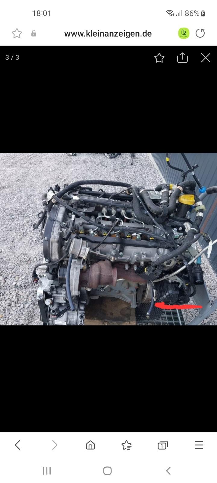

Hallo Alle,
ich habe mir vor kurzem einen Fiat Ducato 250 115 Multijet 2.0D aus 2013 gekauft. Leider fehlt bei dem der Unterdruckschlauch am VAC Port des Druckwandlers für den Turbolader.
Bei anderen Modellen ist ja ein T-Stück zwischen Bremskraftverstärker und Vakuumpumpe, bei meinem aber nicht. Ich weiß aber nicht wo ich den Unterdruck herbekomme, vielleicht kann einer von euch ja helfen.
2 Antworten
Der Unterdruckschlauch wird an dem Unterdruchspeicher angesteckt da ist ein Stutzen!
Bild #211503389
Du hast mir sehr geholfen, danke!
